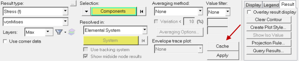

Contourパネルでコンタープロットを適用した後に、Cache機能がアクティブになり、現在アクティブなコンター結果を内部キャッシュに追加することが可能になります。
これにより、特定のセッションで複数回閲覧される可能性のある結果をすべてキャッシュすることができ、再計算することなく、スカラー結果との切り替えをより迅速に行うことができます。
Cache/Delete Cacheボタン(Contourパネルの下部の中央に配置)は、現在のコンター付き結果と一致しない情報がこのパネルに表示されているときは常に無効になります。このボタンを有効にするには、このパネル上の情報と一致するコンター結果を適用する必要があります。
