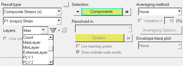

1. Composite StrainsについてEntity with layersオプションを表示したContourパネル
レイヤーのフィルター(Entity with layers)をMaxLayer、MinLayer、ExtremeLayerに設定することで、それぞれ最大値 / 最小値 / 極値の最大の条件に寄与する層を確認することができます。この場合のコンタープロットは、指定した結果について最大値 / 最小値 / 絶対値の最大値を有する層の番号を示します。Quick Queryコンテキストメニューを使用すると、最大値 / 最小値 / 極値をコンタープロットから特定できます。
