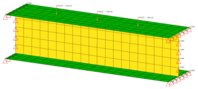

2. 元のモデル

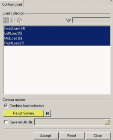

3. Contour Loadユーティリティ

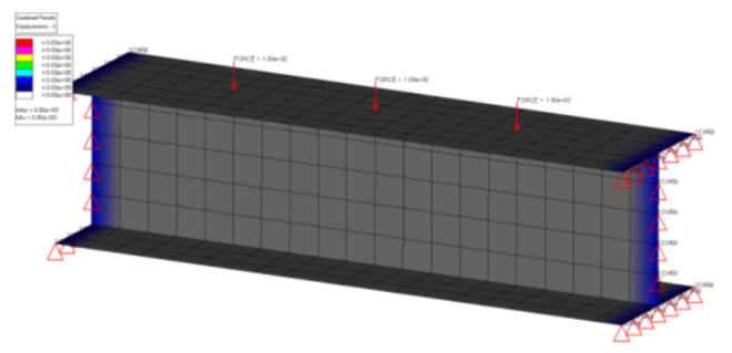

5. 変位を示すコンター - Xデータタイプ
