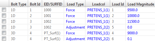

Pretension Managerは、モデル内のすべてのボルトプリテンション荷重を表形式で表示します。各行はモデルにおける予荷重を表し、各列は以下を表します:
1.
詳細 関連するOptiStructカード
ボルトタイプ 荷重がかかっているボルトの種類を表示します。1Dまたは3Dで作成可能です。 PRETENS
ボルトID 荷重がかかっているボルトプリテンションセクションの識別番号を表示します。 PRETENS
EID/SURFID ボルトプリテンションセクションがある要素(1D)またはサーフェス(3D)の識別番号を表示します。 PTFORCE, PTADJST

Pretension Managerダイアログには 以下のボタンがあります:

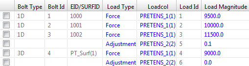

ボルトプリテンションセクション:
以下のモデルには、ID 1、2、3、4の4つのボルトプリテンションセクションがあり、それぞれ9500、10000、11500、9000の予荷重がかかります。
4.

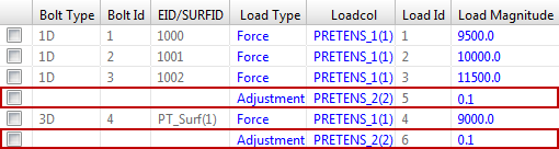

ボルトセクション3と4のみに0.1のプリテンションの調整荷重を加える必要があります。そのためには、セクション3と4のチェックボックス(上図)を選択し、Add Loadをクリックします。選択された各ボルトセクションの下に、さらに1つのプリテンション荷重が加えられます。
5.
表の左側を見ると、モデルには4つのプリテンションボルトセクションがあり、そのうちのいくつかは複数のプリテンション荷重がかかっていることがわかります。
この例では、すべてのボルトの荷重は荷重コレクターPRETENS_1に保存され、ボルト3と4の調整荷重は別の荷重コレクター PRETENS_2 に保存されます。
