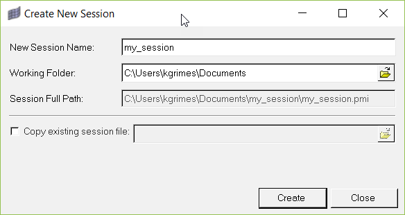

  1. AnalyzeリボンからFatigue PMツールをクリックします。
    1.
    Create New Sessionダイアログが開きます。
    2.
  2. 新しい疲労解析セットアッププロセスの名前を入力し、このプロセスを作業ディレクトリに保存します。
  3. Createをクリックします。

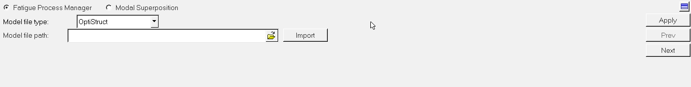

  4. Model file path欄で、モデルファイルの場所に移動して、Importボタンをクリックします。
    モデルがグラフィックス領域に表示されます。
  5. 適用をクリックして、プロセスの次のステップに進みます。

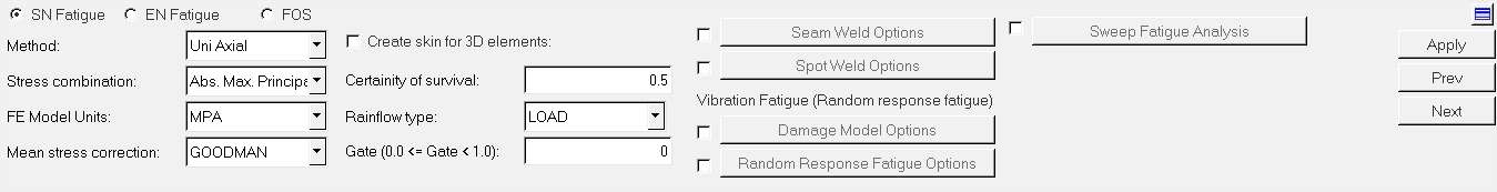

SN疲労単軸
このステップでは、SN Fatigue Uniaxialオプションのパラメータを設定します。
  1. Fatigue Processパネルの上部にあるSN Fatigueオプションを選択してから、MethodとしてUni Axialを選択します。下図のようなパネルが表示されます。
    6.

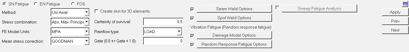

    一部のパラメータは、ドロップダウンメニューから選択する必要があり、それ以外のパラメータは、該当するチェックボックスを選択してから、それぞれのボタンをクリックする必要があります。次の表に従って選択してください。
    パラメータの定義については、OptiStructリファレンスガイドをご参照ください。
    パラメータ名
    方法 Uni AxialまたはMulti Axial
    Stress Combination Max. Principal、Min Principal、Abs.Max. Principal、Von Mises、Signed Von Mises、Tresca、Signed Tresca、Signed Max. Shear、XYZ Normal、XY Shear、YZ Shear、またはZX Shear
    FE Model Units MPA、PA、PSI、またはKSI
    平均応力補正 None、Goodman、Gerber、Gerber2、Soderbe、FKM、またはFKM2
    Create Skin for 3D Elements 選択または非選択
    耐久確実性 値入力
    Rainflow Type LoadまたはStress
    Gate (0.0 <= Gate < 1.0) 値入力
    Seam Weld Options 選択または非選択にした後、ボタンをクリック
    • Method:Volvo
    • Mean Stress Correction:NoneまたはFKM
    • Certainty of Survival:値入力
    • Thickness Correction:YesまたはNo
    Spot Weld Options 選択または非選択にした後、ボタンをクリック
    • Method:Rupp
    • No. of Angles on Sheet:値入力
    Damage Model Options 選択または非選択にした後、ボタンをクリック
    • DM1~DM4:DIRLIK、LALANNE、NARROW、またはTHREE
    Random Response Fatigue Options 選択または非選択にした後、ボタンをクリック
    • Upper Limit of Stress Range (FACSREND):値入力
    • Upper Limit of Stress Range (SREND):値入力
    • Width of Stress Ranges (NBIN):値入力
    • Width of Stress Ranges (DS):値入力
    • Static Subcase (STSUBID): サブケースを選択
    Sweep Fatigue Analysis 選択または非選択にした後、ボタンをクリック
    • NF_OPTION: 選択または非選択
    • NF:NFREQ
    • DF:値入力
  2. Applyをクリックして、プロセスの次のステップに進みます。

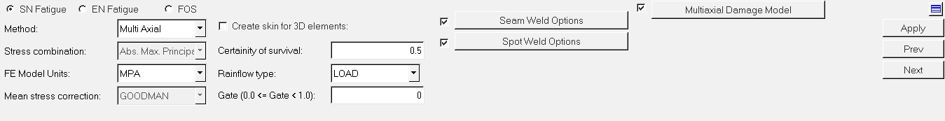

SN疲労多軸
このステップでは、SN Fatigue Multiaxialオプションのパラメータを設定します。
  1. Fatigue Processパネルの上部にあるSN Fatigueオプションを選択してから、MethodとしてMulti Axialを選択します。下図のようなパネルが表示されます。
    8.

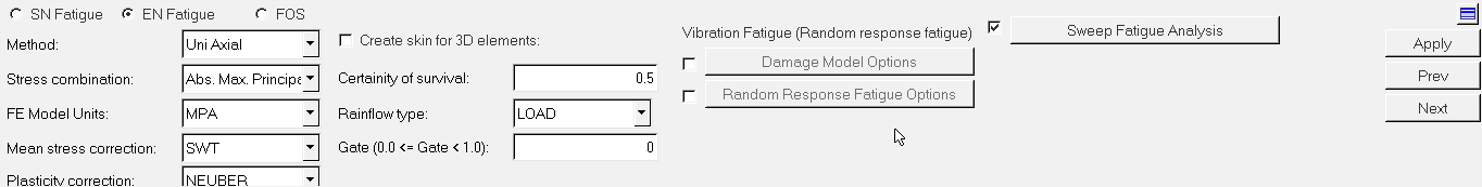

EN疲労単軸
このステップでは、EN Fatigue Uniaxialオプションのパラメータを設定します。
  1. Fatigue Processパネルの上部にあるEN Fatigueオプションを選択してから、MethodとしてUni Axialを選択します。下図のようなパネルが表示されます。
    10.
    パラメータ名
    Stress Combination デフォルトでMax. Abs.Principalに設定
    平均応力補正 NONE、MORROW、MORROW2、またはSWT
    Plasticity Correction NEUBERまたはNONE
    耐久確実性 値入力
    • NF:NFREQ
    • DF:値入力
  2. 適用をクリックして、プロセスの次のステップに進みます。
    Process ManagerブラウザはElements and Materialsステップに進み、下図のようなパネルが表示されます。
    11.

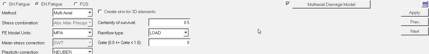

EN疲労多軸
このステップでは、EN Fatigue Multiaxialオプションのパラメータを設定します。
  1. Fatigue Processパネルの上部にあるEN Fatigueオプションを選択してから、MethodとしてMulti Axialを選択します。下図のようなパネルが表示されます。
    12.
    パラメータ名
    平均応力補正 デフォルトでSWTに設定
    耐久確実性 値入力
    Multiaxial Damage Model 選択または非選択にした後、ボタンをクリック
    • DM1~DM4:SWT (Tension Damage)、FS (Shear Damage)、BM (Shear Damage)、またはMORROW (Tension Damage)

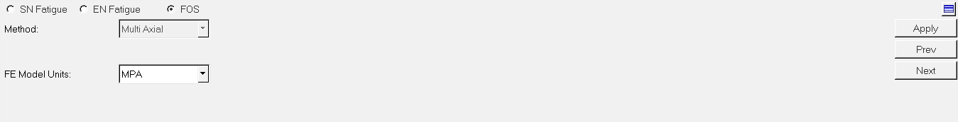

安全係数(FOS)
このステップでは、Factor of Safety (FOS)オプションのパラメータを設定します。
  1. Fatigue Processパネルの上部にあるFOSオプションを選択します。下図のようなパネルが表示されます。
    14.
    パラメータ名
    方法 デフォルトでMulti Axialに設定

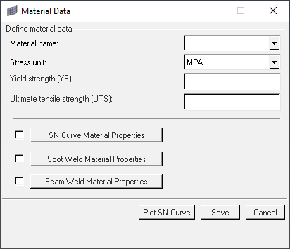

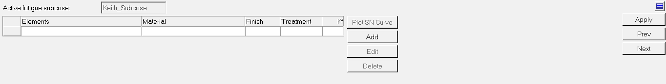

  1. Elements and Materialsパネルで、Addをクリックします。
    Material Dataダイアログが表示されます。
    16.
  2. 次の表に従って値を選択または入力します。
    欄名の定義については、OptiStructリファレンスガイドをご参照ください。
    欄名
    Material Name 疲労材料プロパティによって更新する材料を選択
    Stress Unit MPA、PA、PSI、またはKSI
    Yield Strength (YS) 値入力
    Ultimate Tensile Strength (UTS) 値入力
    SN Curve Material Properties このオプションを選択後、SN Curve Material Propertiesダイアログで値を入力
    Spot Weld Material Properties このオプションを選択後、Spot Weld Material Propertiesダイアログで値を入力
    Seam Weld Material Properties このオプションを選択後、Seam Weld Material Propertiesダイアログで値を入力

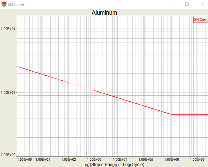

  3. Plot SN Curveをクリックします。
    このダイアログボックスで入力した値に応じて、下図のようなプロットカーブが表示されます。
    17.

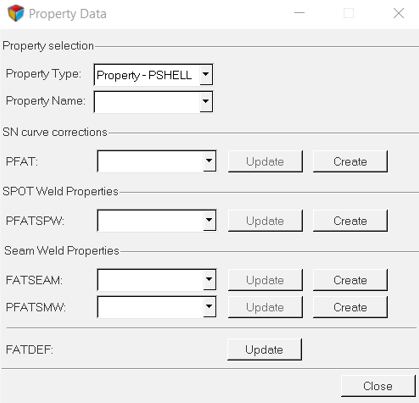

  5. Add Propertyをクリックします。Property Dataダイアログが表示されます。
    18.
  6. PFAT、PFATSPW、FATSEAM、PFATSMWの横にあるCreateボタンをクリックして、セットアップする疲労問題のタイプに応じて、それぞれのソルバーカードを作成します。
  7. PFATカードを作成する際は、次の表に従って値を選択または入力します。欄名の定義については、OptiStructリファレンスガイドをご参照ください。
    アイテム詳細
    LAYER シェル要素の領域レイヤー
    FINISH 材料サーフェス仕上げ
    TREATMENT 材料サーフェス処理
    KF 値入力
    CRTDIST 値入力

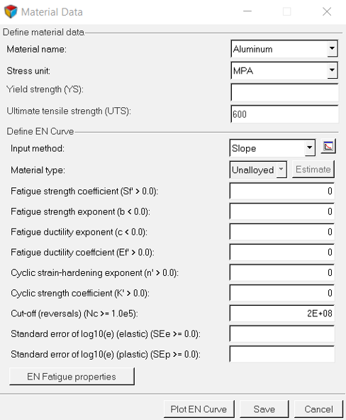

EN材料データ
このステップでは、EN材料を定義します。このセクションの情報は、前のAnalysis ParametersステップでEN疲労を選択した場合に役立ちます。
  1. Elements and Materialsパネルで、Add Materialをクリックします。
    20.
    欄名
    Material Name 要素の材料に基づいて自動的に決定されます。
    Input Method SlopeまたはEstimate from UTS
    Material Type 要素の材料に基づいて自動的に決定されます。
    Fatigue Strength Coefficient 値入力
    Fatigue Strength Exponent 値入力
    Fatigue Ductility Exponent 値入力
    Fatigue Ductility Coefficient 値入力
    Cyclic Strain-Hardening Exponent 値入力
    Cyclic Strength Coefficient 値入力
    Cut-Off (Reversals) 値入力
    Standard Error of Log10(e) (elastic) 値入力
    Standard Error of Log10(e) (plastic) 値入力

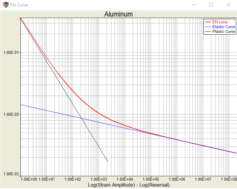

  3. Plot EN Curveをクリックします。
    21.
  4. Saveをクリックします。
    選択した材料が、疲労材料プロパティで更新されます。

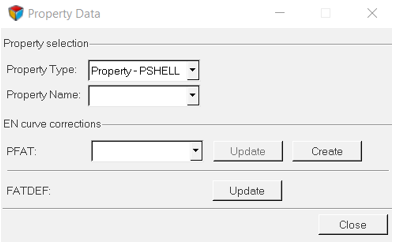

    22.
  6. PFATの横にあるCreateボタンをクリックします。
    PFATダイアログが開き、PFATソルバーカードを作成できます。

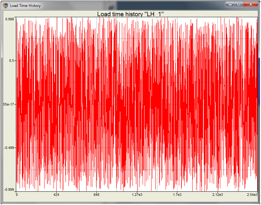

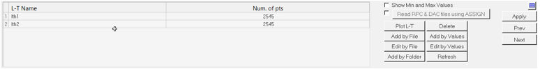

このセクションでは、さまざまなソース(.csv、DAC、RPC/RSPなど)から荷重-時間履歴データを選択およびインポートして、疲労カードを作成する方法を学習します。インポートプロセス後に、シミュレーションで適用される荷重シーケンスを定義できます。
荷重-時間履歴の定義
このステップでは、荷重-時間履歴ファイルをインポートします。

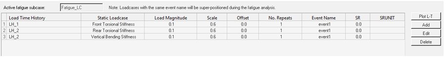

これまでの疲労プロセスステップで入力した値に応じて、下図のようなLoad-Time Historyパネルが表示されます。
24.
  1. オプション: テーブルに最小値と最大値を表示するには、Show Min and Max Valuesチェックボックスを選択します。

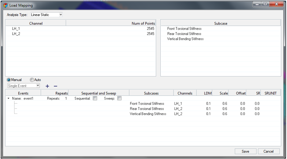

  2. RPCファイルとDACファイルを使用して荷重-時間履歴を定義するには:
    1. Read RPC & DAC files using Assignチェックボックスを選択してから、このボタンをクリックします。
    2. 表示されるダイアログで、特定の荷重ケースに従って値を入力します。
    3. 適用をクリックします。

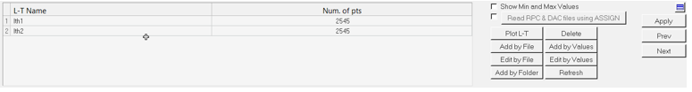

  3. ファイルまたはフォルダーから荷重-時間履歴をインポートするには:
    1. Add by FileまたはAdd by Folderをクリックします。
    2. 表示されるダイアログで、ファイル名と場所に従って各欄に入力します。
    3. Importをクリックして、ファイルをインポートします。
    4. 完了したら、Saveをクリックして閉じます。
    5. オプション: ファイル情報を編集する必要がある場合は、Edit by Fileをクリックして、必要に応じて情報を編集します。
  4. 値によって荷重-時間履歴情報を追加するには:
    1. Add by Valuesをクリックします。
    2. 表示されるパネルで、必要に応じて値を入力します。
    3. Createをクリックします。
    4. 完了したら、Returnをクリックして閉じます。
    5. オプション: 値情報を編集する必要がある場合は、Edit by Valuesをクリックして、必要に応じて情報を編集します。
  5. オプション: テーブルから荷重-時間履歴の行を削除するには、その行を選択してから、Deleteをクリックします。
  6. 荷重-時間履歴をプロットする準備ができたら、テーブルで適切な行を選択して、Plot L-Tをクリックします。
    下図のようなLoad-Time Historyダイアログが表示されます。
    25.
  7. 適用をクリックして、疲労プロセスシーケンスの次のステップに進みます。

  1. 既存のテーブルに基づいて荷重-時間履歴をプロットする準備ができたら、テーブルで任意の行を選択して、Plot L-T.をクリックします。
    28.
  2. 新しい情報行をテーブルに追加するには:
    1. Addをクリックします。
      Load Mappingダイアログが表示されます。
      29.
    2. 適切なChannelとSubcaseを選択します。
    3. プラス記号(+)をクリックして、Eventsを追加します。
    4. 準備ができたら、Saveをクリックします。
      これで、Plot L-Tをクリックすることで、このイベントの荷重-時間履歴をプロットできるようになりました。

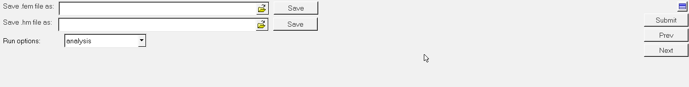

解析のサブミット
このステップでは、該当する疲労カードを含むソルバーデックをエクスポートする方法を学習します。このプロセスによって、ソルバーカードの整合性が検証されます。
  1. Save .fem file as欄に.femファイルの名前を入力してから、Saveをクリックします。
  2. Save .hm file as欄に.hmファイルの名前を入力してから、Saveをクリックします。
  3. Run options欄でドロップダウンメニューをクリックし、analysisまたはoptimizationを選択します。
  4. Submitをクリックします。
    コマンドプロンプトウィンドウに結果が表示されます。
  5. Nextをクリックして、疲労プロセスの最終ステップに進みます。

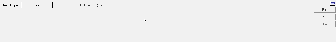

ポスト処理
このステップでは、HyperViewでポスト処理結果を表示します。そうすることで、損傷や寿命などの疲労結果のコンターを適用できます。
  1. Result type欄で、DamageまたはLifeを選択します。
  2. Load H3D Results (HV)をクリックし、HyperViewH3Dファイルを開きます。
  3. Load model欄で、適切なモデルファイルを選択します。
  4. Load results欄で、適切な結果ファイルを選択します。
  5. 適用をクリックします。
