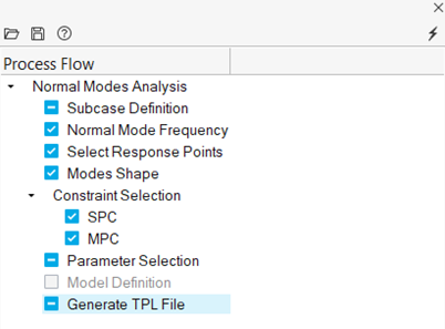

Normal Model Processのセットアップ
Normal Modes荷重ケースのProcess Managerは、荷重ケーステンプレートを自動的に生成します。このテンプレートは、将来、Process Managerを再び使用せずに、Analysis Managerでノーマルモード荷重ケースに使用できます。
2.
  1. AnalyzeまたはNVH Toolsリボンで、Normal modesツールをクリックします。
    3.
    ノーマルモード解析プロセステンプレートが読み込まれ、Process Flow ブラウザ内で開かれます。

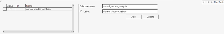

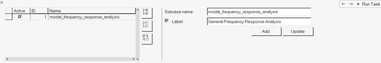

  2. Subcase Definitionタスクでは、新規サブケースの作成、または既存サブケースの編集を行います。
    1. サブケースの作成と編集を行います。
      • 新規サブケースを作成するには、オプションのサブケースラベルを編集してAddをクリックします。
      • 既存のサブケースを編集するには、リストボックス内の既存のサブケースをハイライト表示し、オプションのサブケースラベルを編集してUpdateをクリックします。
    2. このタスクへの入力が完了したら、Run Taskをクリックして次に進みます。

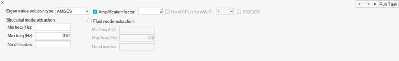

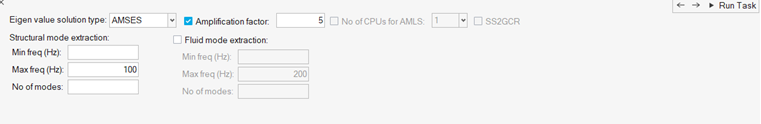

  3. Normal Mode Frequencyタスクで、
    1. ノーマルモード抽出パラメータ、例えば最小および最大周波数、モード数などを入力します。
      多くの場合、入力が必要になるのは最大周波数(Max. frequency)のみとなります。空白の場合、最小周波数は0(Hz.)として解釈され、モード数は0と最大周波数の間の数に検出され得る数となります。このタスクでは、モード抽出制御に関して、構造および流体領域に対し別々に設定することができます。

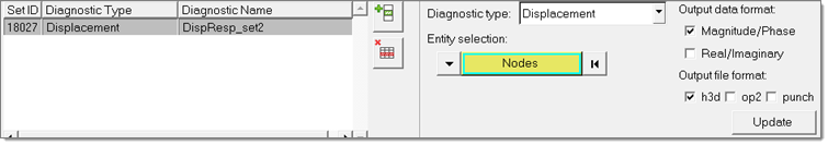

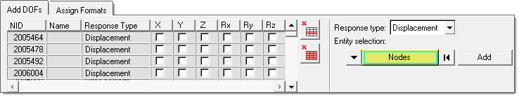

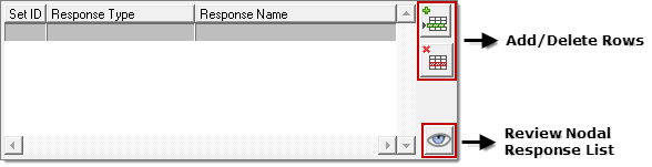

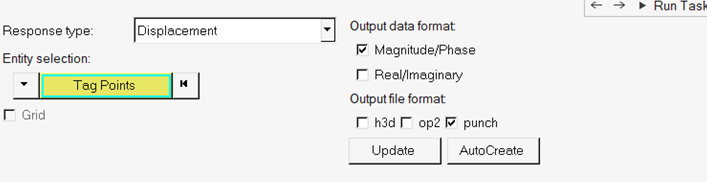

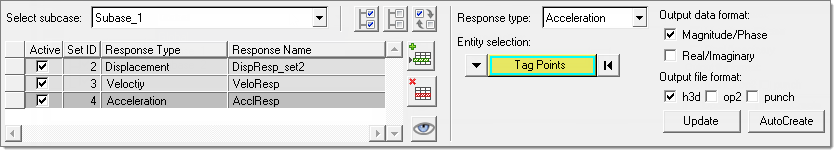

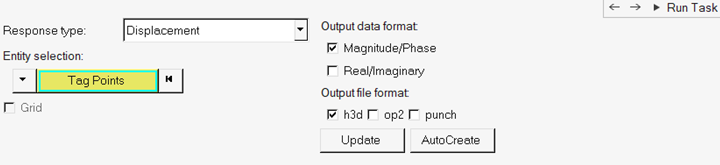

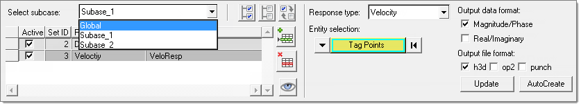

  4. Select Response Pointsタスクで、出力用の応答ポイントを選択します。
    1. Displacementなど、応答タイプを選択します。
    2. 例えばDisplacementなどを選択し、次に、特定の応答セットに含める節点、節点セットまたはタグを選択します。

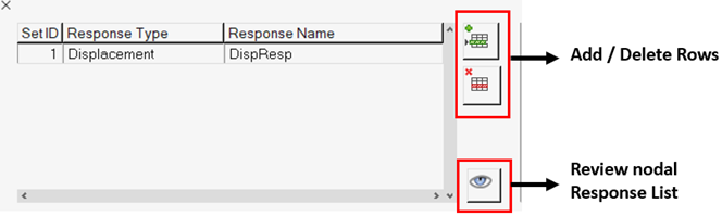

      複数の応答セットをリストに追加するかリストから削除するには、リストの右側にあるAdd rowアイコンまたはDelete rowアイコンを使用します。
      6.

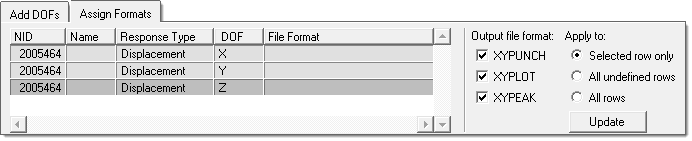

    3. Output data formatの下で、複素周波数応答データフォーマット(実数/虚数または絶対値/位相)を選択します。
    4. Output data formatの下で、出力ファイルフォーマット(h3d、punchまたはop2)も指定できます。
    5. 必要なすべての応答を定義したら、Run Taskをクリックして次に進みます。

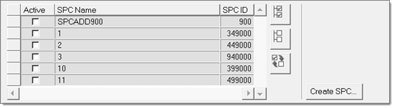

  5. Constraint selection, SPCタスクで、周波数応答解析の境界条件を選択します。
    1. Active列の該当するボックスをオンにして既存のSPCを選択するか、Create SPCをクリックしてConstraintsパネルに移動し、新しいSPCを定義することができます。
    2. 境界条件がすべて定義されたら、Run Taskをクリックして次に進みます。

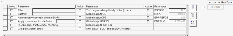

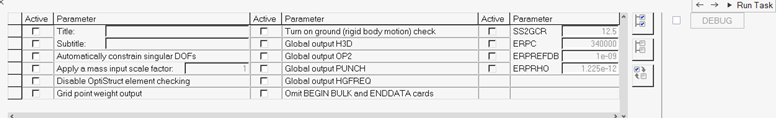

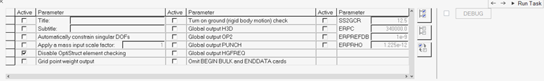

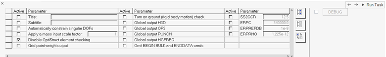

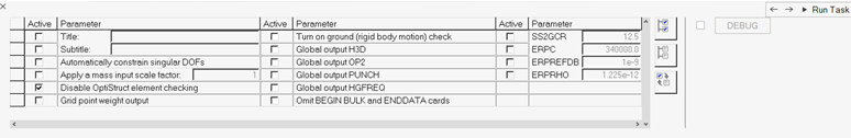

  7. Parameter Selectionタスクでは、タイトルや単点拘束などの一般的なソリューションパラメータの選択を行います。
    1. Activeカラムの下の各ボックスをオンにすることで、そのソリューションオプションをアクティブにすることができます。
    2. パラメータを選択した後、Run Taskをクリックすると、Process Managerメッセージボックスがポップアップし、プロセスが終了したことを通知します。
    3. Yesをクリックしてテンプレートを閉じるか、Noをクリックしてプロセスステップを見直しまたは変更します。

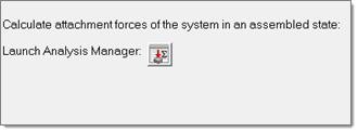

  8. Generate TPL fileタスクは、指定した場所の標準テンプレートで定義されるパラメータを作成、保存します。
    Analysis Managerでは、作成されたテンプレートファイルは、荷重ケースとして選択され、ノーマルモード解析のためのソルバーデックがエクスポートされます。

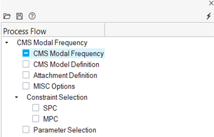

CMS SE作成プロセス
CMS SE Generationプロセステンプレートは、有限要素ベースモデルからのCMS SuperElement (SE)モーダルモデルの作成を補助します。
10.

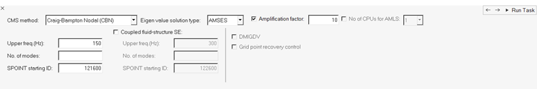

  1. AnalyzeまたはNVH Toolsリボンから、Normal modesツールの横にある矢印をクリックし、CMS SEを選択します。
  2. CMS Modal Frequencyステップで、CMSモード周波数を指定します。
    1. CMS法には、CMS SEのタイプを選択します。
      • Craig-Bamption (CBN) を選択して、固定境界Craig-Bamption(CBN)CMSスーパーエレメントを作成します。
      • GM - general modal methodを選択して、混合(フリー-フリーまたは固定)境界(GM - 一般的なモーダル法)CMSスーパーエレメントを作成します。
    2. 上限周波数またはモード数を指定して対象モードを定義し、モードに割り当てるSpointのスタートIDを指定します。
      Spoint ID欄には、HyperMeshデータベースによって提供される最初の使用可能なIDが自動入力されます。CMSスーパーエレメントに追加された各モードには、スターティングIDから始まる連続するSpoint IDが与えられ、実際に使用されるSpoint IDのトータル数はモードの数と同じになります。
    3. 流体モードと流体-構造連成マトリックスをCMS SEに含めるには、Coupled fluid-structure SEチェックボックスを選択して、流体モード向けに上記の周波数とSpoint IDの定義を指定します。
    4. このタスクが完了したら、Run Taskをクリックして次に進みます。

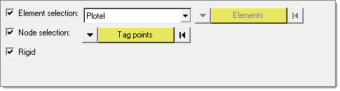

  3. CMS Modal Definitionタスクは、CMSスーパーエレメントに含まれるリカバリー情報を指定します。
    1. キーワードPlotelが有効な指定の場合は要素セットを選択、そうでない場合はグリッドセットを選択します。
    2. Rigidチェックボックスは、リカバリーセットに剛体要素を含めるか否かを選択します。
    3. モデルリカバリーセットが定義されたら、Run Taskをクリックして次に進みます。

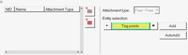

  4. Attachment Definitionタスクで、接続するポイントセットの指定を行います。
    1. 混合(GM)CMSスーパーエレメントには拘束および不拘束の接続を指定できますが、拘束(CBN)CMSスーパーエレメントには拘束接続のみを指定できます。
    2. アタッチメントセットが定義されたら、Run Taskをクリックして次に進みます。

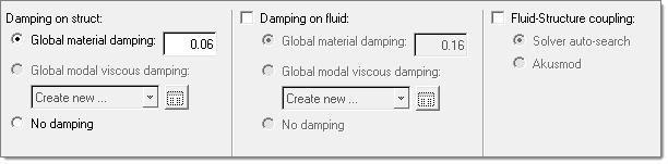

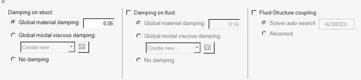

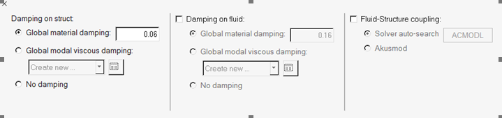

  5. MISC Optionsタスクは、構造減衰と流体-構造練成オプションの指定を補助します。
    1. すべての構造パートに対し、グローバルな材料減衰を指定することができます。あるいは、No dampingのオプションを選択し、すべてのコンポーネントに材料レベルで材料減衰が指定されている場合に更にグローバルに減衰を与えることを回避することができます。
      注:
      グローバルのモーダル粘性減衰、またはグローバルの流体減衰は、CMSスーパーエレメントに与えることはできませんが、CMSスーパーエレメントをコンポーネントとして使用したアセンブリ(残差)実行には適用できます。
    2. 流体-構造連成のために、ACMODLカードで制御されるSolver auto-searchを選択、または連成用にftn.70という名前のバイナリファイルが与えられることを前提にしたAkusmodのどちらかを選択します。

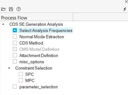

CDS SE作成プロセス
有限要素ベースモデルからのCDS SuperElement (SE)を作成します。
16.
  1. AnalyzeまたはNVH Toolsリボンから、Normal modesツールの横にある矢印をクリックし、CDS SEを選択します。

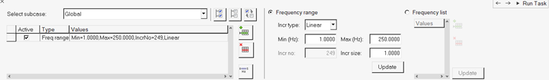

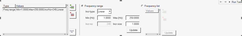

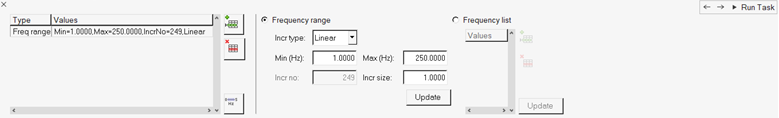

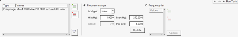

  2. Select Analysis Frequenciesタスクでは、応答結果が必要な周波数を指定します。
    1. 周波数セットを定義します。
      • 最大、最小周波数と線形ステップを定義するため、Frequency rangeを選択します。Incr typeに、Linearを選択し、必要な入力を行います。
      • Frequency rangeを選択し、最大、最小周波数、増分を対数間隔で指定します。Incr typeに、Logarithmicを選択し、必要な入力を行います。
      • 任意の周波数リストを定義するには、Frequency listを選択し、任意の周波数のリストを指定します。
    2. Updateをクリックします。
      周波数セットエントリーが左側のリストボックス内に作成されます。リストの周波数セットの追加または削除を行う場合、リストの右にあるAdd rowまたはDelete rowアイコンを使用します。
    3. 周波数セットが定義されたら、 Run Task をクリックして次に進みます。

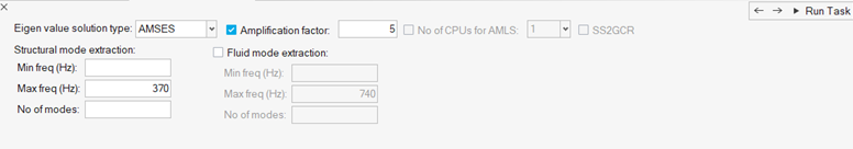

  3. Normal Mode Extraction タスクにおいて、前のステップで指定された最大周波数を基に自動的に周波数が入力されます。
    1. 計算時のケースの特定のニーズに基づいて値を変更します。
      これらは、一般的なユースケースに基づいた単なる推奨値です。
    2. Run Taskをクリックして次に進みます。

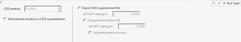

  4. CDS Methodタスクで、CDS方法を定義します。
    1. CDS法には、CDS SEのタイプを選択します。
      現在は、BMEのみ利用可能です。
    2. CDSスーパーエレメントに伝達関数を保存するには、Store transfer functions in CDS superelementチェックボックスを選択します。
    3. CMSスーパーエレメントのモーダル結果を作成するため、Export CMS superelement fileチェックボックスを選択します。
    4. Run Taskをクリックして次に進みます。

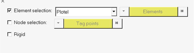

  5. CMS Model Definitionタスクで、CMSスーパーエレメントに含まれるリカバリー情報を指定します。
    制約事項: このタスクは、Export CMS superelement fileチェックボックスが選択されたときのみ有効です。
    1. Plotelが有効な設定である要素のセット、またはグリッドのセットを選択します。

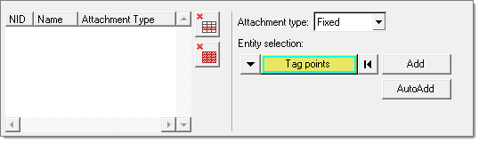

  6. Attachment Definitionタスクで、接続するポイントセットの指定を行います。

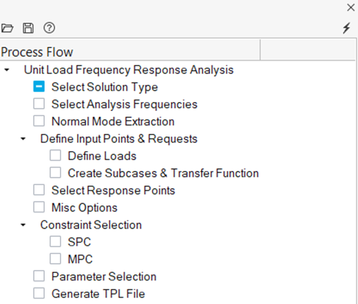

Unit Input Frequency Response Processの設定
ユニット入力を伴うサブケースのセットアップを行います。これは、一般的に振動・騒音感度結果の生成に使用されます。
24.

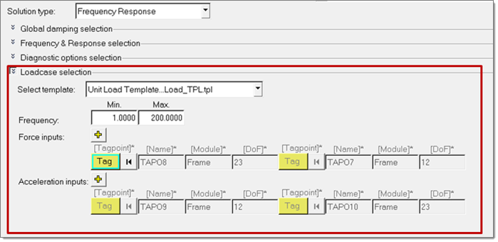

  1. AnalyzeまたはNVH Toolsリボンから、Normal modesツールの横にある矢印をクリックし、Unit input frequency responseを選択します。
  2. Select Solution Typeタスクで、計算法を選択します。
    1. Direct Frequency Response solution、またはModal Frequency Response solutionのいずれかの方法を選択します。数個以上の周波数が関係する大規模問題の場合、モード法が一般的に最も効率的と考えられています。
  3. Select Analysis Frequenciesタスクでは、応答結果が必要な周波数を指定します。
    1. 周波数セットを定義します。
    2. Updateをクリックします。

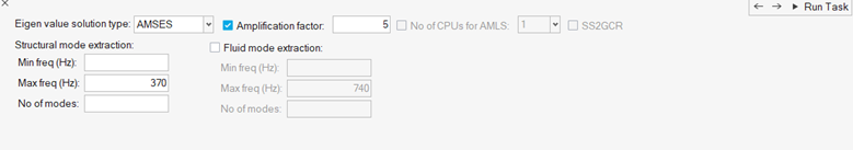

  4. Normal Mode Extraction タスクにおいて、前のステップで指定された最大周波数を基に自動的に周波数が入力されます。

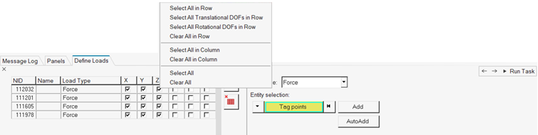

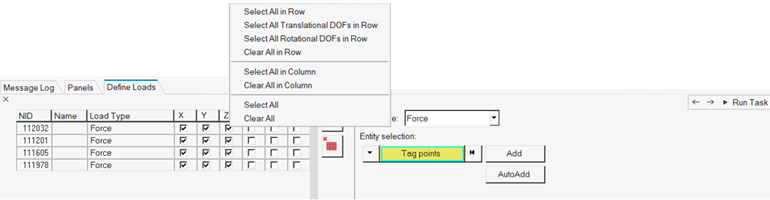

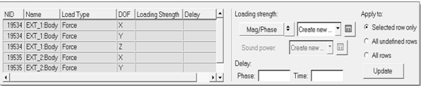

  5. Define Input Points & Requests, Define Loadsタスクで、適用される荷重のタイプを指定します。
    最初の4つのタイプは構造節点に、最後の1つは流体節点に対して適用可能です。

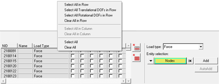

    1. Load typeで、Force, Enforced motion(変位、速度、または加速度)、またはAcoustic sourceを選択します。
    2. Nodesセレクターを使用して、節点、節点セット、またはタグをモデリングウィンドウで選択してから、Addをクリックします。
      左側の表に、自由度(DOF)チェックボックスが追加されます。
    3. この表内で1行または複数行を選択し、右クリックしてDOF行の選択用オプションにアクセスします。または、この表内で1行または複数行を選択し、右クリックしてカラム選択用オプションにアクセスします。
      すべての選択されたDOFのチェックボックスが選択状態となり、位置と向きを示し、入力ユニットの位置に適用されます。
      表示される各自由度に対し1つの荷重ケースが作成されます。

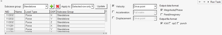

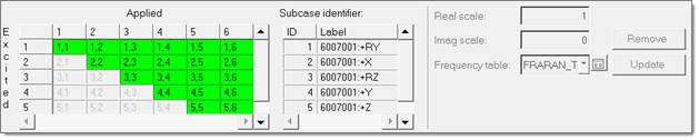

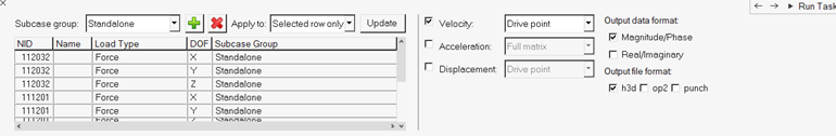

  6. Define Input Points & Requests, Create Subcases & Transfer Functionタスクでは、入力点間の出力伝達関数を選択します。
    特に注目するのは、一般的に局所的な動的剛性を計るのに使用されるドライビングポイント(応答は入力と同じ点で取得)伝達関数、あるいは、時にサブストラクチャ解析を基にしたFRFのための入力として使用される完全なマトリックス(すべての可能な入力点の組み合わせ)出力です。
    また、個々のサブケースで使用される新たな入力サブケースグループを作成することも可能です。新規サブケースグループを追加するには、Add Groupアイコンをクリックします。テーブル内で1つまたは複数の行を選択してから、新たに作成されたサブケースグループを選択して、Updateをクリックできます。1つのサブケースグループに属するすべての入力自由度は、1つのサブケースにおける同時加振として使用されます。

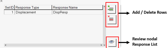

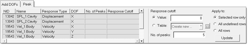

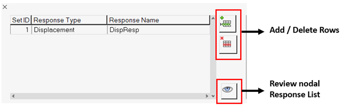

  7. Select Response Pointsタスクで、出力用の応答ポイントを選択します。
      29.

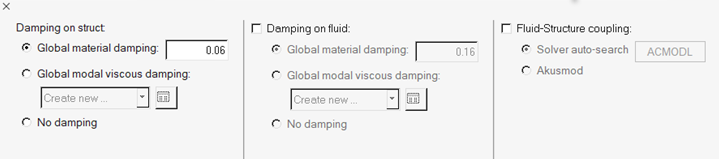

  8. Misc Optionsタスクで、利用可能な減衰オプションを選択します。これには構造に対するグローバルのモーダル粘性減衰または流体に対するグローバルな材料および粘性が含まれます。

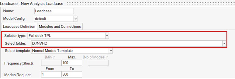

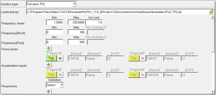

  12. Generate TPL fileタスクは、指定した場所の標準テンプレートで定義されるパラメータを作成、保存します。
    • 単位荷重FRFプロセスマネージャー全体のすべてのパラメータを含むファイルにアクセスするには、Full deck TPLを選択します。Analysis Managerでは、作成されたテンプレートファイルは、Solution type Full deck TPLの荷重ケースとして選択され、unit FRFのためのソルバーデックがエクスポートされます。
      34.
    • 単位荷重FRFプロセスマネージャーの荷重ケース部分のパラメータのみを含むファイルにアクセスするには、Loads Only TPLを選択します。Analysis Managerでは、作成されたテンプレートファイルは、Solution type Frequency Responseの荷重ケースとして選択され、general FRFのためのソルバーデックがエクスポートされます。

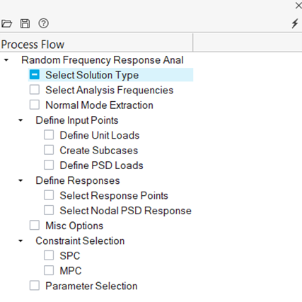

Random PSD Frequency Response Processの設定
ランダム応答解析のセットアップを行います。
この解析は2つのステップに分けることができます。最初に入力周波数応答サブケースユニットを定義し、次に入力サブケースユニットとオートおよびクロスPDSマトリックスを用いてランダム応答解析を実行します。
36.
  1. AnalyzeまたはNVH Toolsリボンから、Normal modesツールの横にある矢印をクリックし、Random PSD frequency responseを選択します。

    2. Nodesセレクターを使用して、節点、節点セット、またはタグをグラフィックスウィンドウで選択してから、Addをクリックします。

  6. Define Input Points, Create Subcasesタスクでは、入力点間の出力伝達関数を選択します。

  8. Define Responses, Select Response Pointsタスクで、出力用の応答ポイントを選択します。
      42.

  9. Define Responses, Select Nodal PSD Responseタスクで、出力される応答ポイントとDOFを定義します。
    以下に示すフォーマットファイルに出力される応答ポイントとDOFを定義します:XYPUNCH、XYPLOT、およびXYPEAK。
    1. 応答タイプを選択してから、節点、節点セット、またはタグを選択し、Addをクリックします。
      リストボックスにデータが入力され、DOFのセットの選択が行えるようになります。
      44.
    2. 各DOF用の出力フォーマットを設定します。
      45.
    3. PSD応答の選択が完了したら、Run Taskをクリックして次に進みます。
  10. Misc Optionsタスクで、利用可能な減衰オプションを選択します。これには構造に対するグローバルのモーダル粘性減衰または流体に対するグローバルな材料および粘性が含まれます。

  11. Constraint selection, SPCタスクで、周波数応答解析の境界条件を選択します。
    1. Active列の該当するボックスをオンにして既存のSPCを選択するか、 Create SPCをクリックしてConstraintsパネルに移動し、新しいSPCを定義することができます。

  13. Parameter Selectionタスクでは、タイトルや単点拘束などの一般的なソリューションパラメータの選択を行います。
    2. パラメータを選択した後、 Run Taskをクリックすると、Process Managerメッセージボックスがポップアップし、プロセスが終了したことを通知します。

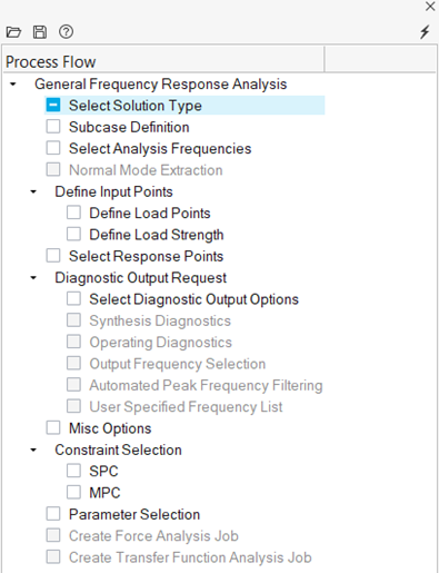

General Frequency Responseプロセス
複数の自由度で同時に任意の大きさと遅れ(相対位相)を伴う荷重をRun Taskを実行します。
Unit Input Frequency ResponseプロセスとRandom PSD Frequency Response プロセスでは、荷重は単位入力のサブケースによる1つの自由度だけに限定されます。
49.
  1. AnalyzeまたはNVH Toolsリボンから、Normal modesツールの横にある矢印をクリックし、General frequency responseを選択します。

  3. Subcase Definitionタスクでは、新規サブケースの作成、または既存サブケースの編集を行います。

  4. Select Analysis Frequenciesタスクでは、応答結果が必要な周波数を指定します。
    1. 周波数セットを定義します。
    2. Updateをクリックします。
    3. 周波数セットを定義したら、Run Taskをクリックして次に進みます。

  5. Normal Mode Extraction タスクにおいて、前のステップで指定された最大周波数を基に自動的に周波数が入力されます。

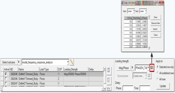

  7. Define Input Points, Define Load Strengthタスクでは、個々のサブケースにおける周波数依存の荷重強度と位相遅れ、または1つのサブケースにおける自由度を指定します。
    • サブケースごとの定義では、サブケースを選択後、リストボックスからDOF行を選択し、荷重強度を実数/虚数または位相/絶対値の形式で周波数テーブルに追加します。
      オプションで、入力自由度に関連する遅れまたは位相を指定できます。荷重強度は、csv/text形式の外部ファイル、およびLMSやB&Kなどの外部データ取得ツールのユニバーサル(.unv)ファイルで手動で定義できます。.csv/textまたはユニバーサルファイルをインポートして適切な荷重強度を選択し、Saveをクリックすることでこれを定義します。右側のラジオボタンを使用し、与えられた設定内容を入力として反映する行を選択します。Create SubcaseアイコンをクリックしてSubcase Definitionパネルに戻り、新しいサブケースを追加したり、既存のサブケースを編集したりすることもできます。サブケースが追加、または修正された場合、Select Analysis Frequencies タスクに戻されますので、荷重強度を定義する前に再びすべての手順を繰り返してください。サブケースを編集しない場合、Define Load Strengthタスクに戻ります。
      54.
    • DOFベースの定義においては、DOFを選択し、リストからサブケース行を選択し、先に説明したのと同じ手順で指定します。このオプションでは、サブケースの追加または編集はできません。

  8. Select Response Pointsタスクで、出力用の応答ポイントを選択します。
    応答はグローバルまたはサブケース固有に選択できます。
      56.
      57.
    5. すべての必要な応答を定義したら、Run Taskをクリックして次に進みます。
    グローバルサブケールに選択された応答は、デフォルトでその他の個々のサブケースでも有効です。更に応答を追加し個々のサブケースで使用することができます。また、個々のサブケースに対し同じ応答タイプを追加することも可能です。この場合、そのサブケースに対し別の応答セットが作成され、グローバルおよび個々のサブケース内で結合されたエンティティとなります。

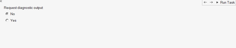

  9. Diagnostic Output Request, Select Diagnostic Output Options タスクで、分析用の出力を作成するかどうかの設定を行います。
    1. Noを選択すると、診断出力要求が生成され、プロセスはMiscellaneous Optionsタスクに直接進みます。Yesを選択すると、選択した応答ピークのみで診断出力が要求されます。

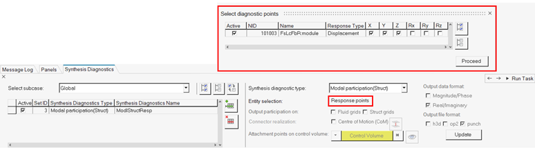

  10. Select Diagnostic Output Request, Synthesis Diagnosticsタスクでは、モーダル寄与率などの応答への分解(寄与率)を呈するSynthesis diagnostic typeを選択します。
    ここで指定される値は、関連する応答自由度のピーク周波数においてのみ出力されます。Synthesis diagnostic type は、Globalまたは任意のSubcaseに対して選択できます。
    1. 最初に、GlobalまたはIndividual Subcaseのいずれかのサブケースを選択します。
    2. Response pointsをクリックして、応答自由度を選択します。
      Individual Subcaseが選択されている場合、応答リストは、GlobalとIndividual Subcaseのための統合された応答エンティティとなります。Auto TPAとTraditional TPAには、Attachment points on control volumeの固有オプションがあります。Auto TPAでは、結合節点セットを選択できます。結合節点につながる要素は、要素タイプによって非剛体要素セット(CONEL)と剛体要素セット(CONREL)に自動的に分離されます。Traditional TPAでは、アセンブルされた状態で計算される荷重につながる節点セットを作成できます。

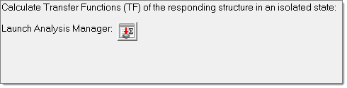

      diagnostic typeとしてTraditional TPAを選択すると、Create Force Analysis JobおよびCreate Transfer Function Analysis JobがProcess Managerツリー内で選択できるようになります。Create Force Analysis Jobは、Analysis Managerを通して完全にアセンブルされた荷重の計算のためのTraditional TPAの最初のステップに関連したソルバーデックのエクスポートあるいはジョブの実行を可能にします。
      61.
    3. Run Taskをクリックして、Create Transfer Function Analysis Jobタスクを開始します。
      これにより、作成されたすべてのエンティティは削除され、unit transfer関数に関連したエンティティが作成されます。これにより、Analysis ManagerによるControl Volumeのtransfer関数のための計算用の2番目のTPAステップに関連したソルバーデックのエクスポートまたはジョブの実行を可能にします。

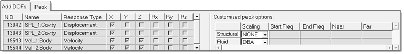

  13. Select Diagnostic Output Request, Automated Peak Frequency Filteringタスクでは、選択された応答ピーク周波数のための構造および音響応答に適したオプションの選択が可能です。
    1. カスタマイズしたオプションを選択します。
      このオプションでの周波数選択も、グローバルまたはサブケース固有で行うことができます。グローバルサブケースに指定されたPEAKOUTカードは、PEAKOUTカードが指定されていないサブケースにも使用されます。特定のピーク周波数の選択制御が必要なサブケースのために、適切なパラメータを持つ別のPEAKOUTカードを指定する必要があります。
      64.
    2. 1つのしきい値または周波数テーブルを指定します。
      しきい値より高いピークのみ検索プロセスの候補として保持 されます。
    3. 応答自由度あたりのピーク数(デフォルトは5)がピーク周波数セット内に保持されます。
      65.

    66.
  15. Misc Optionsタスクで、利用可能な減衰オプションを選択します。これには構造に対するグローバルのモーダル粘性減衰または流体に対するグローバルな材料および粘性が含まれます。

  16. Constraint selection, SPCタスクで、周波数応答解析の境界条件を選択します。

  18. Parameter Selectionタスクでは、タイトルや単点拘束などの一般的なソリューションパラメータの選択を行います。
    2. パラメータを選択したら、Run Taskをクリックします。Process Managerのメッセージボックスがポップアップ表示され、プロセスが終了したことが通知されます。
