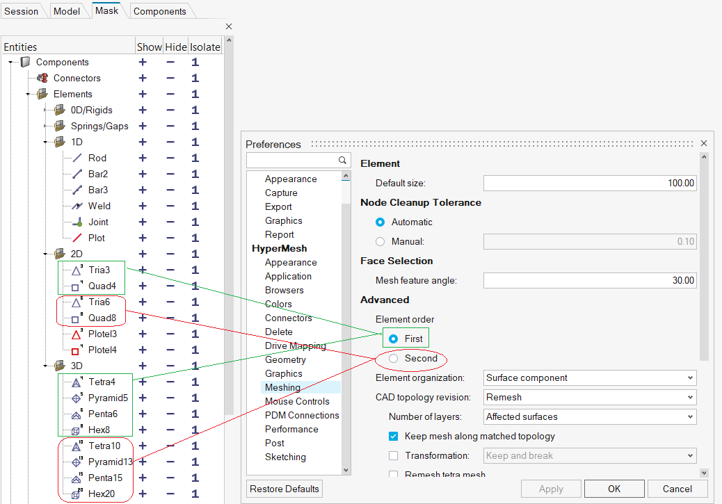

デフォルトでは、1次要素が作成さ れ、ソルバー固有の要素タイプ/コンフィグは element type パネルから特定されます。2次要素を作成するには、メッシング要素順序の優先順位をSecondに設定します。図 5.
