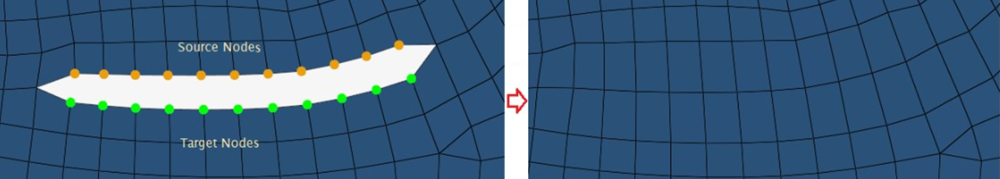

    Multi to Multi
    1. 位置変更および置き換えるソース節点はby pathで選択します。
    2. ターゲット節点をby pathで選択します。
    3. ガイドバーReplaceをクリックして、すべての節点を一度に置き換えます。
