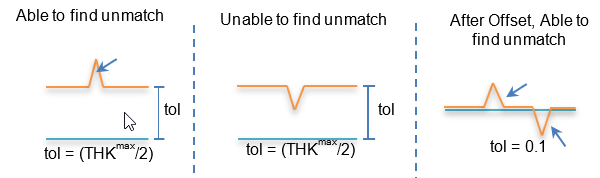

tolerance
最も近いパートを検索するための検索トレランス、および一致エンティティを検索するための検索トレランス。
1.
ソリッドCADとFEの場合は、FEデータのプロパティに関する正しい板厚が含まれている必要があり、トレランスは0.1~0.5mmにすることができます。シートメタルパートの場合の推奨トレランスは1.0mmです。
デフォルト / 許容値:0.1~5.0mm

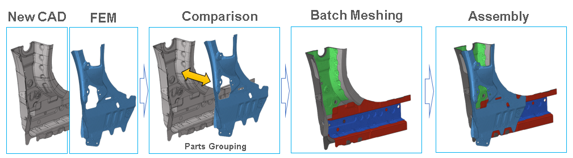

mesh-unmatched
以下の比較で不一致パートと判断されると、次のプロセスが自動的に実行されます。
  • match%に基づいてパートをグループ化し、threshold%を報告する
  • BatchMesherを実行する
  • CADをバッチメッシュしたFEに置換する
  • 材料とプロパティを割り当てる
  • アセンブリ(古いメッシュと新しいメッシュ)インポートを読み込む
    4.
  • パートのグループ化(Partブラウザ / Part Setビュー)
デフォルト / 許容値:ONまたはOFF

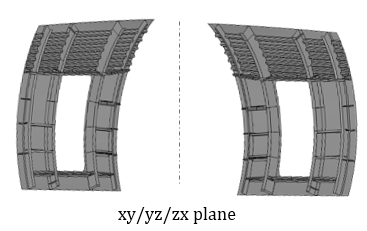

symmetry
パートが、ベースパートと同じ場所で検索されます。同じ形状パートが見つからなかった場合は、派生パートが反転され、対称比較が実行されます。対称面は以下のパラメータで計算されます。
7.
symmetryPlane
symmetryPlane比較で考慮される平面。
デフォルト / 許容値: xy、yz、またはzx

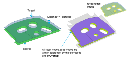

Overlapped
ソースまたはターゲットサーフェスのすべてのファセット節点と比較されたサーフェスが指定されたトレランス範囲内にあり、最も近い比較されたサーフェスの外側エッジ上のすべてのファセット節点とソースまたはターゲットサーフェスの外側エッジ上が指定されたトレランス範囲内にあるときに発生します。

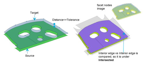

Intersected
ソースまたはターゲットサーフェスの少なくとも1つ、しかしすべてではないファセット節点と比較されたサーフェスが指定されたトレランス内にあるか、比較された最も近いサーフェスの外側エッジ上の少なくとも1つのファセット節点がソースまたはターゲットサーフェスの外側エッジの指定されたトレランスの外にあるときに発生します。
