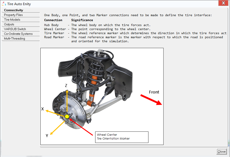

Help
パネル領域のHelpボタンを使用すると、AutoTireとそれに関連するパラメータの情報にすばやくアクセスできます。Helpボタンをクリックすると、次のウィンドウが表示されます。
次のセクションでは、Helpダイアログに用意されている情報のいくつかについて説明します。

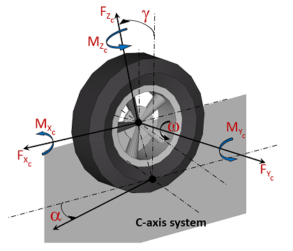

座標系
- Tydex-C Axis座標系
“C”はホイールの中心を意味します。C軸座標系には次のような特性があります。
- C軸座標系の原点はホイールの中心です。
- X軸はホイール面内にあり、接地平面と平行で、進行方向を指します。
- Y軸はホイール面と垂直で、車両の左側方向を指します。したがって、ホイールとタイヤのY軸周りの正方向回転は、タイヤを前方に回転させます。
- Z軸はホイール面内にあって、垂直方向に対して傾斜角度ぶんの角度を成し、X軸とY軸に対して垂直です(Z = X x Y)。
図 2.

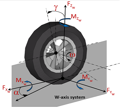

- Tydex-W Axis座標系
- “W”はホイールです。Tydex W軸座標系では、路面が平坦とは仮定せず、タイヤが路面と接触する位置で路面が示す局所的な傾斜が考慮されます。
- W Axis座標系の原点はホイール面と局所路面との理想の接触ポイント上に位置します。これは、Tydex C座標系のZ軸と局所路面との交差部分です。
- X軸は、ホイール面と局所路面との交差のライン方向を指します。
- Z軸は局所路面の法線と平行です。すなわち、局所路面と垂直です。
- Y軸は、ホイールの回転軸(Tydex C-Axis座標系のY軸)の局所路面への投影です。Y軸は、X軸とZ軸の両方に垂直です(Y = Z x X)。
図 3.
