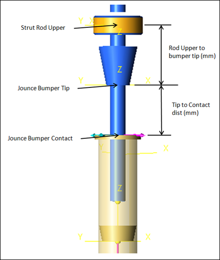

1. フルビークルにおけるフロント内部ジャウンスバンパー

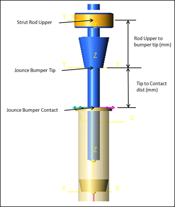

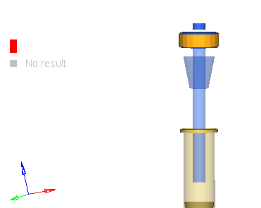

2. ジャウンスバンパーのポイントと距離

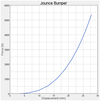

3. ジャウンスバンパーのフォースとたわみのカーブ

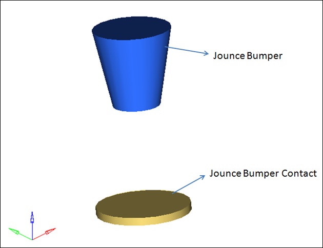

  • このグラフィックスは、jounce bumperのフォースが発生すると同時に、jounce bumperのグラフィック(円錐で表現されている部分)が接触面のグラフィック(平坦な丸いプレート)を通過し始めるように定義されます。

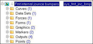

モデルを作成した後、以下の図に示すように、解析の各エンティティがモデルブラウザに表示されます。
5. モデルブラウザビュー - フロント内部ジャウンスバンパー
カーブ
システムには1つのカーブが含まれています(Jounce Bumper 1)。jounce bumperのフォース対変位の挙動を、このカーブで定義します。カーブ上の0,0のポイントは、バンパーが接触サーフェスに最初に接触するポイントです。データは、必ず正象限である必要があり、必ずX方向とY方向の両方に増加する必要があります。

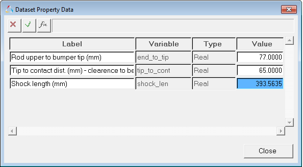

データセット
このシステムでは1つのデータセット(Jounce Bumper Lengths)が使用されており、そこにはjounce bumperシステムを定義する寸法が記述されています。2つの長さで、jounce bumperのグラフィックスおよびフォースを定義します。ショック長は計算値です。
6. Dataset Propertyダイアログ - Datasets - Jounce Bumper Lengths
Rod upper to bumper tip (mm)
jounce bumper先端のPointPairの座標を決定します。
Tip to contact dist. (mm) - clearance to be set manually in the curve x offset
jounce bumperの接触点のPointPairの座標を決定します。
Shock length (mm)
“ジャウンスバンパーの先端”および“ジャウンスバンパーの接触点”のPointPair座標を決定するパラメトリックな値です。
形式は次のとおりです:
sqrt((p_rod.l.x-p_tube.l.x)^2+(p_rod.l.y-p_tube.l.y)^2+(p_rod.l.z-p_tube.l.z)^2)
7. データセット - ジャウンスバンパーの長さ

グラフィックス
2つのグラフィックスがフロント内部jounce bumperで使用されています(jounce bumperjounce bumper接触点)。jounce bumperはストラットロッド(上部ストラット)に、jounce bumper接触点はストラットチューブ(下部ストラット)に結合します。
10. ジャウンスバンパー、およびジャウンスバンパー接触点部分のグラフィックス

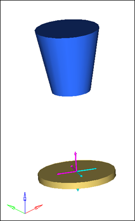

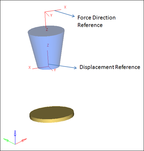

マーカー
フロント内部jounce bumperシステムでは、XZ平面を中心として対称な2つのマーカーが使用されています(フォース方向参照マーカーと変位参照マーカー)。
フォース方向参照マーカーはストラットチューブ上に、変位参照マーカーはストラットロッド上にあります。これらのマーカーは、jounce bumperシステムでフォースおよびリクエストの位置と方向を定義するために使用します。
マーカー 位置の説明 使用法
Force Direction Reference 原点は、ストラットロッド上部またはショック上部ブッシュとなります。
Z軸は、ジャウンスバンパーの接触点を指します。
ストラットチューブ(下部ストラット)またはショックチューブ(下部ショック)に結合されます。
jounce bumperのフォースは、このマーカーのZ軸方向に作用します。
jounce bumperフォースリクエストでは、この参照フレームにあるフォースがレポートされます。
Displacement Reference 原点は、ジャウンスバンパーの先端となります。
Z軸は、ストラットロッド上部またはショック上部ブッシュを指します。
ストラットロッド(上部ストラット)またはショックロッド(上部ショック)に結合されます。
jounce bumper変位リクエストは、この座標系で測定されます。
jounce bumperのフォース式では、フォースを計算するために方程式でこのマーカーが使用されます。
11. マーカー - フロント内部ジャウンスバンパー

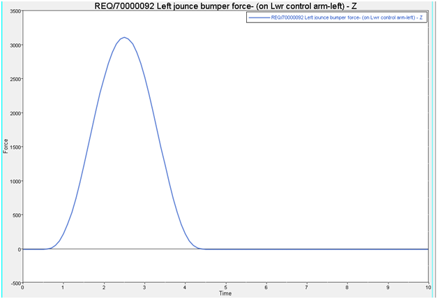

Left Jounce Bumper Force
サスペンションの左側でのjounce bumperのフォースです。バンパーが動作しているとき、ボディが離れる方向にフォースが作用します。フォースは、フォース要素の両方のパートについてレポートされ、それらのフォースは同じ大きさで反対方向となります。
Right Jounce Bumper Force
サスペンションの右側でのjounce bumperのフォースです。バンパーが動作しているとき、ボディが離れる方向にフォースが作用します。フォースは、フォース要素の両方のパートについてレポートされ、それらのフォースは同じ大きさで反対方向となります。

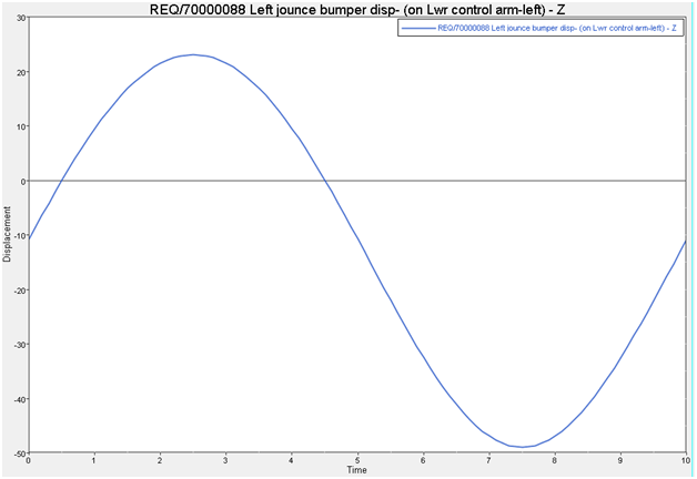

jounce bumperの変位の出力例を以下に示します。
12.
jounce bumperのフォースの出力プロットの例を以下に示します。
13.
ポイント
フロント内部jounce bumperシステムでは、2つのポイントペアが使用されています。これらのポイントは、jounce bumperの先端とjounce bumperの接触点を作成するために使用します。これらのポイントは、そのX、Y、Zの位置を定義するパラメータロジックを備えています。ユーザーは、どのポイントも変更する必要はありません。
