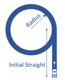

Radius イベントの一定半径旋回において車両の重心がこの半径の円に沿って走行します。
Initial straight 一定半径旋回前のイベントの直線距離。
