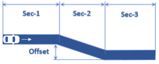

Lateral offset 2車線のオフセット距離。
Length- Section 1 道路の最初の直線部分の長さ。
Length- Section 2 道路の最初の車線変更部分の縦方向長さ。
Length- Section 3 道路が直線に復帰したセクションの長さ。
Velocity 車両の初期速度。
Turn direction イベント時の車両の旋回方向(ドライバーから見た方向)。
