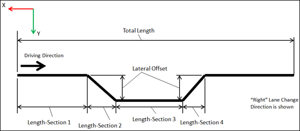

Double Lane Changeイベントは、規定車線のセンターラインに従うようにし、レーンチェンジしてから元の車線に戻るよう操縦して車両を走行させます。
レーンチェンジの速度および車線の寸法を定義できます。イベントを通して速度を維持するには、Altair Driverモデルを使用します。イベントでは、左右のレーンチェンジがサポートされます。
Double lane changeイベントは、Cars & Small Trucks、Heavy Trucks、Two-Wheeler vehicleライブラリによってサポートされています。結果をプロットするためのプロットテンプレートが用意されています。
イベントには、特定のメトリックは関連付けられていません。レーンチェンジは、通常は主観評価テストとして使用されます。Double lane changeイベントは、ISO 3888-2-2011 - Passenger cars Test track for severe lane-change maneuverおよびNATO Allied Vehicle Testing Publication AVTPに準拠しています:03-160 Sep. 1991. 図 1. Double Lane Change - Path
パラメータ
| パラメータ名 | 説明 |
| Units | Length(長さ)、Velocity(速度)、Acceleration(加速度)の単位。
| Lateral offset | 2車線変更のオフセット距離。 |
| Length- Section 1 | 道路の最初の直線部分の長さ。 |
| Length- Section 2 | 道路の最初の車線変更部分の縦方向長さ。 |
| Length- Section 3 | 道路中央の直線部分の長さ。 |
| Length- Section 4 | 道路の2回目の車線変更部分の長さ。 |
| Length- Section 5 | 道路の復帰部分の長さ。 |
| Velocity | 車両の初期速度。 |
| Turn direction | イベント時の車両の旋回方向です(ドライバーから見た方向)。 |
