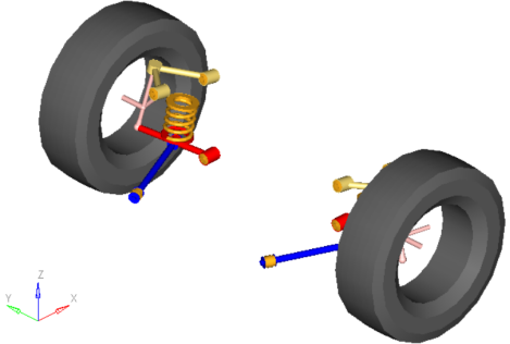

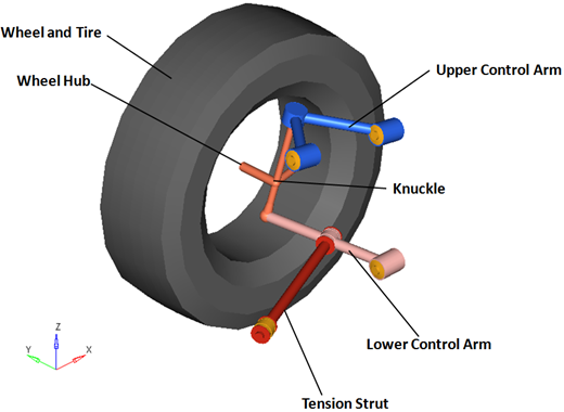

1. 2ピース仕様のロアコントロールアーム、およびオプションのコイルスプリング、ショックアブソーバー、外部ジャウンスバンパーサブシステムのあるフロントダブルウィッシュボーン式サスペンション
従来のデザインでは、コイルスプリング(または任意でトーションバー)、ショックアブソーバー、およびジャウンスバンパーは、ロアコントロールアームとシャシーの間で機能します。ロアコントロールアームは荷重の大部分を支持し、ナックルにおけるロアの球ジョイント位置の動きを定義します。アッパーコントロールアームは軽い荷重を支持し、ナックルにおけるアッパーの球ジョイント位置の動きを定義します。ナックルのステアリングモーションは、ステアリングシステムのタイロッドおよびモーションによって制御されます。車両ライブラリでは、ステアリングシステムにタイロッドが含まれています。

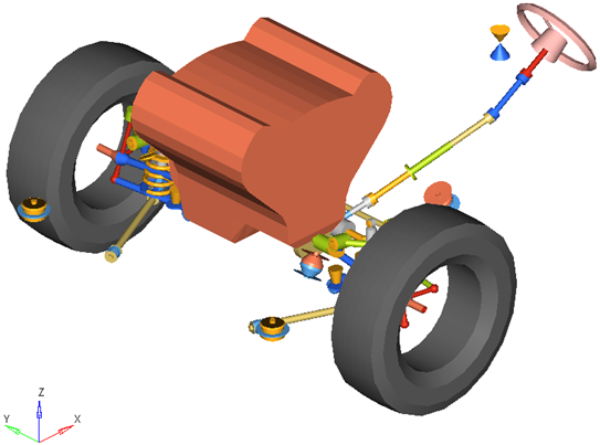

  • Assembly Wizardを使用すると、サスペンションとサブシステムとの多彩な組み合わせを構築できます。グラフィカルユーザーインターフェースを使用して、システムを構築し、作成したモデルを理解することをお勧めします。
    新しいサスペンションモデルを構築するときは、モデルに含まれるオプションのシステム(スタビライザーバーなど)をすべて使用してモデルを構築します。Projectブラウザを使用してオプションのシステムを直ちにオフにし、ベースサスペンションに対する解析を実行して適切な解が得られるようにします。オプションのシステムでデータを利用できるようになったら、これらオプションのシステムをアクティブにしてデータを読み込みます。

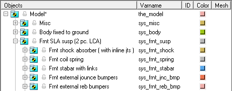

以下の図では、すべてのデータが読み込まれたフロントサスペンションモデルのシステムがProjectブラウザのビューに表示されています。フロントダブルウィッシュボーン式(2 pc LCA)システムには5つの”子”システムがあります。
3. 2ピース仕様のロアコントロールアームがあるダブルウィッシュボーン式サスペンションを使用する、車両前半分のモデルのシステムおよびサブシステムのブラウザ表示

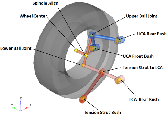

ポイント
ポイントによって、サスペンションのボディを互いに結合するジョイントとブッシュの位置を定めます。以下の図に、front SLA (2pc LCA)サスペンションの主要ポイントを示します。
4. 右側の主要ポイント – 2ピース仕様のロアコントロールアームがあるフロントダブルウィッシュボーン式サスペンション
注: 上の図では、わかりやすいように、サスペンションの左側、ボディの重心位置を規定するポイント、およびオプションのサブシステム(スプリング、ダンパ、バンプストップ、およびスタビライザーバー)の位置を規定するポイントは省略されています。

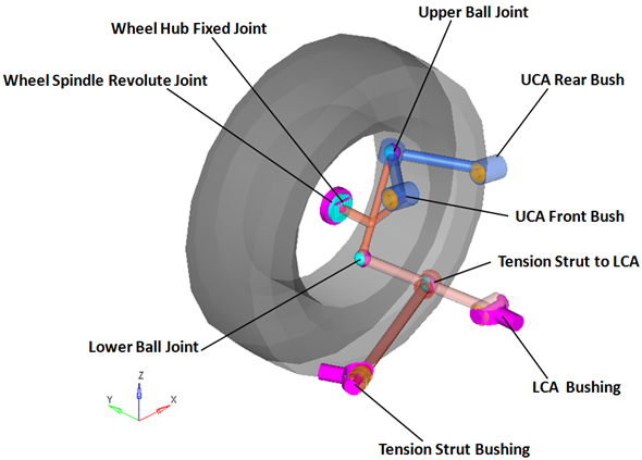

ブッシュおよびジョイント
以下の表に、front SLA (2pc LCA)サスペンションのボディ、ブッシュ、およびジョイントを示します。
注: 表では、わかりやすくするために、左側のジョイントは省略されています。
ラベル Type Body 1 Body 2 ポイント
Lower Ball Joint ナックル ロアコントロールアーム ロア球ジョイント
Upper Ball Joint ナックル アッパーコントロールアーム アッパー球ジョイント
Wheel Spindle 回転 ホイールハブ ナックル ホイール中心
Wheel Hub
Fix Jt
固定ジョイント ホイール ホイールハブ ホイール中心 Spindle complianceをYesに設定すると、ジョイントタイプがユニバーサルへ変更され、ブッシュが重ね合わされて、ホイールのベアリングのコンプライアンスがモデル化されます。
Tension Strut Bush ユニバーサル テンションストラット サブフレーム、車体、または地面 テンションストラットのブッシュ CompliantオプションがNoに設定されると、このジョイントのコンプライアンスは“オフ”に設定され、純粋なユニバーサルジョイントとして動作します。
LCA Bushing ブッシュ ロアコントロールアーム サブフレーム、車体、または地面 LCAリアブッシュ CompliantオプションがNoに設定されると、このジョイントのコンプライアンスは“オフ”に設定され、純粋なユニバーサルジョイントとして動作します。
UCA Front Bush ブッシュ アッパーコントロールアーム アッパーコントロールアーム UCAフロントブッシュ CompliantオプションがNoに設定されている場合は、このブッシュは回転ジョイントになります。
UCA Rear Bush ブッシュ アッパーコントロールアーム サブフレーム、車体、または地面 UCAリアブッシュ CompliantオプションをNoに設定すると、このブッシュは非アクティブになります。
以下の図に、サスペンションでのジョイントとブッシュの位置を示します。
6. 右側のジョイントとブッシュ:2ピース仕様のロアコントロールアームがあるダブルウィッシュボーン式サスペンション
