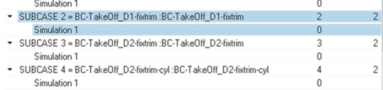

荷重ケースの選択
棒グラフの荷重ケースを選択します。

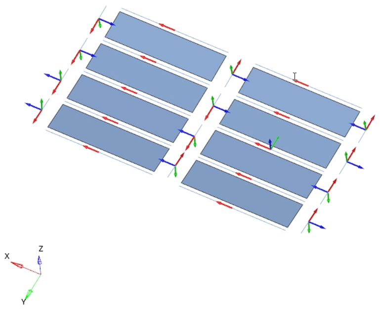

Bar Plot
棒グラフを節点に表示するのか要素に表示するのかを選択します。表示される力とモーメントを選択します。
Force/Moment Diagram
表示される力とモーメントを選択します。グラフの方向を選択します。

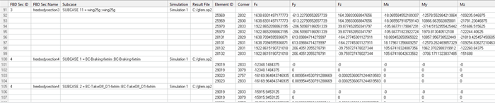

Tables
1つまたは複数のフリーボディ断面と荷重ケースの、力とモーメントが含まれたテーブルを作成します。
サマリーテーブルには、複数のフリーボディ断面のすべての力とモーメントが表示されます。

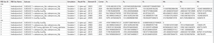

3.
最小 / 最大テーブルには、力とモーメントの最小値と最大値が表示されます。
