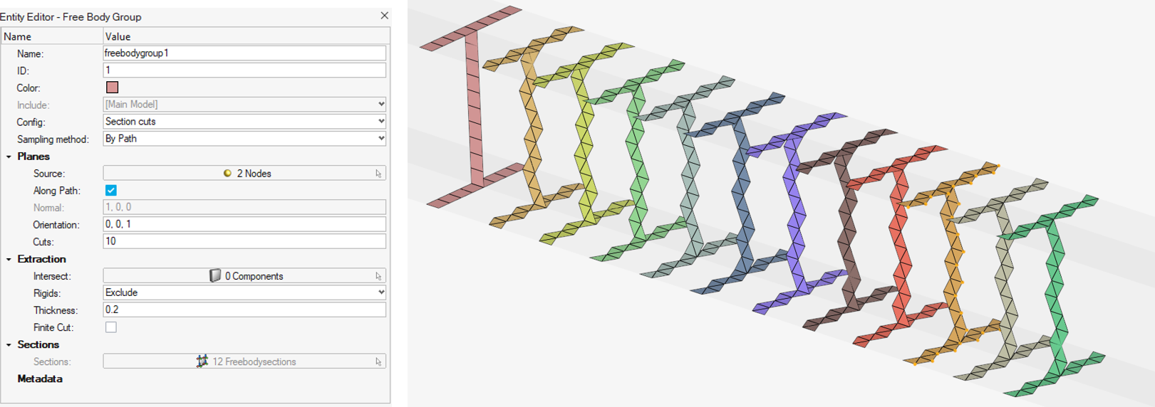

節点パスに沿ったフリーボディ断面の生成
PostリボンからCreate Free
Body Groupツールを選択します。
図 7.
- Free Body Groupダイアログで、ConfigにSection cutsが選択されていることを確認します。
- Sampling methodに、By Pathを選択します。
Sourceに線分のポリラインを定義する2つ以上の節点を選択します。
注: Sourceで選択したそれぞれの位置でフリーボディ断面が作成されます。

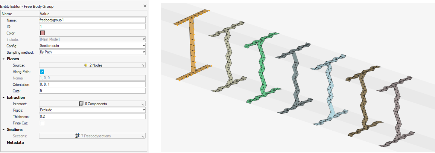

- 各セグメントに沿って複数の断面をサンプリングします。
- オプション: Cutsには、各節点間で均等に分散させる中間平面数を、0より大きい値で入力します。
Normalを選択します。
Along pathオプションは、作成した各フリーボディ断面の法線を制御します。
- このオプションを選択しない場合は、すべてのフリーボディ断面でNormalで定義したものと同じ法線ベクトルが共有されます(図 8を参照)。
- このオプションを選択すると、以下の規則が適用されます:
- 連続する2つの節点間に分散された平面の法線は、指定された2つの節点によって形成される方向に整列されます。
- パスに沿った2つのセグメント間で節点が共有されている場合、その節点上のローカルな法線は次のセグメントによって決まります。
方向を定義します。
ベクトルは以下の規則を使用して各平面の座標系を定義します:
- Z軸 = 法線
- Y軸 = 法線 ^ 方向
- X軸 = Y軸 ^ Z軸
- オプション:

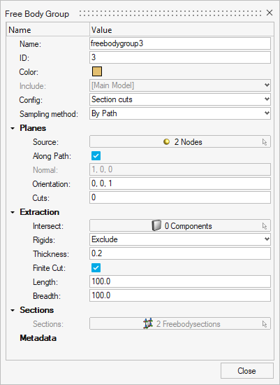

Finite cutを選択すると、LengthおよびBreadthオプションを使用して有限断面タイプのフリーボディ断面が作成されます。
- Length: ベースポイントを中心としたローカルx方向に沿った断面寸法
- Breadth: ベースポイントを中心としたローカルy方向に沿った断面寸法

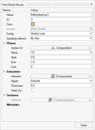

座標系を使用したフリーボディ断面の生成
図 11.
- Sampling methodに、By Axisを選択します。
- オプション:
座標系を選択します。
注: デフォルトではHyperMeshのグローバル座標系が使用されます。
平面を定義します。
選択した平面により、以下の規則を使用して、すべてのフリーボディ断面の法線と方向のデータ名が提供されます:
- XY:法線 = 座標系Z軸、方向 = 座標系X軸
- YZ:法線 = 座標系X軸、方向 = 座標系Y軸
- ZX: 法線 = 座標系Y軸、方向 = 座標系Z軸
- オプション:
