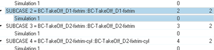

  3. 荷重ケースを選択します。

パネルプロットの荷重ケースを選択します。

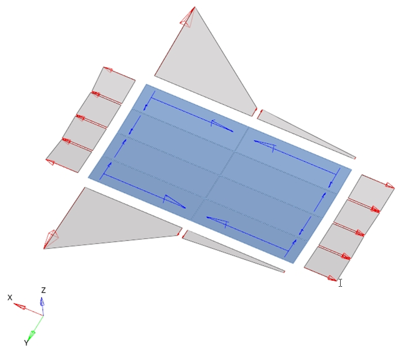

Normal Loads
法線力を表示するには、このチェックボックスをアクティブにします。
Tangential Loads
接線力(せん断力)を表示するには、このチェックボックスをアクティブにします。

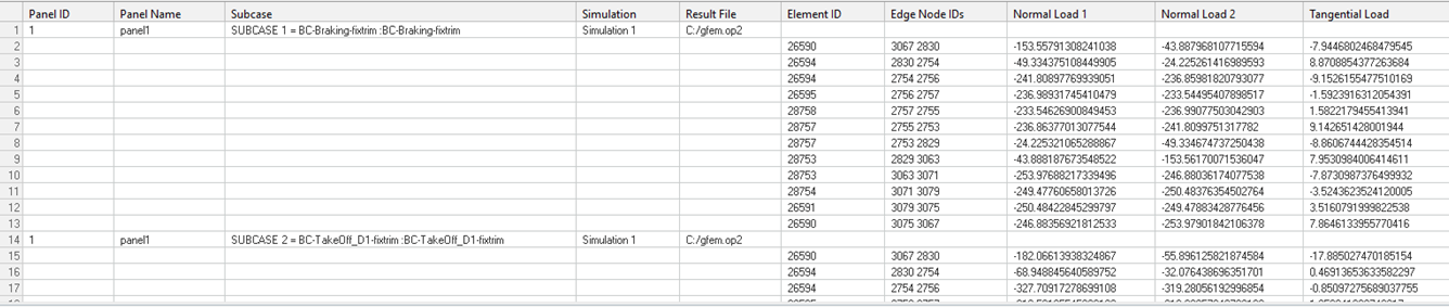

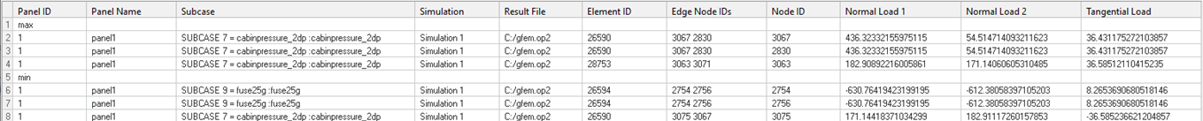

Tables
1つまたは複数のパネルと荷重ケースの、法線荷重と接線荷重が含まれたテーブルを作成します。
サマリーテーブルには、パネルエンティティのすべての法線荷重と接線荷重が表示されます。

最小 / 最大テーブルには、法線荷重と接線荷重の最小値と最大値が表示されます。

選択した荷重ケースのパネルプロットの表示
  • Applyをクリックすると、パネルプロットが表示されます。
  • Clearをクリックすると、棒グラフが非表示にされます。
