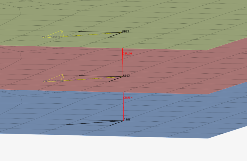

このリアライゼーションでは、シェル要素やソリッド要素の間にスプリング要素(CBUSH、CELAS1、CON3D2)を作成し、剛体要素(RBE2、RBE3、DCOUP)を使用して結合します。
1. Spring (Rigid) のリアライゼーション例
