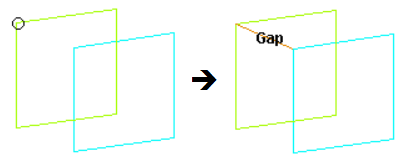

ギャップ要素の作成
Gapsツールを使用して、0D/1Dギャップ要素を作成します。
1Dリボンから、Gaps
0DまたはGaps 1Dツールを選択します。
図 2.
要素を定義します。
