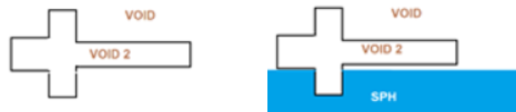

    Exclude enclosed
    定義された節点群によって囲まれるボリュームを無視し、それ以外のボリュームにSPH要素を作成します。
    Partial fill 選択した空間を完全には満たしていない流体または気体をモデル化します。
