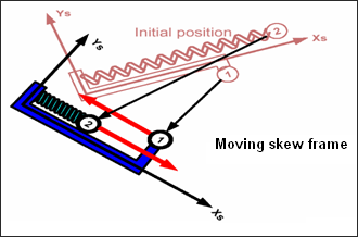

注: 移動スキューを用いて局所座標系が定義された場合、スプリングTYPE4の局所X軸の挙動を模擬することが可能で、移動スキューを定義する最初の2節点がスプリングの第1および第2節点となります(図 2)。

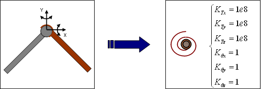

スプリングTYPE8は一般的に2つのパートの結合のモデル化に用いられます。例えば、ステアリングシステムのピボット点はスプリングTYPE8を用いてモデル化されます。この結合タイプのプロパティモデルでは、併進自由度はやや高い剛性を通してブロックされる必要があり、すべての回転自由度は自由である必要があります。以下はそのような結合の例で、剛性に与えられる値は任意ですが関連する単位系によって調整される必要があります。

3. ヒンジのモデル化(スプリングTYPE8を使用)
