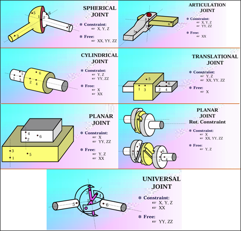

Radiossではいくつもの種類のジョイントが使用可能です。運動学的ジョイントタイプにそれらをリストします。
運動学的ジョイントタイプ
タイプ番号 ジョイントタイプ dx dy dz θ x θ y θ z
1 0 0 0
2 回転 0
3 円筒 0 0
4 平面 0 0 0
5 ユニバーサル 0 0
6 並進 0
7 オールダム 0 0
8 剛性
9 フリー 0 0 0 0 0 0
√: 固定自由度を示します。
0: フリー自由度(ユーザー定義)を示します。
