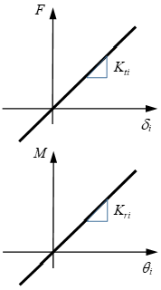

- 並進剛性
と回転剛性
。これらの剛性は、フリー自由度の方向で、力とモーメントの計算に使用されます:
表 8. 線形スプリング 非線形スプリング : 並進剛性
: 回転剛性
図 7.

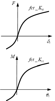

: 並進剛性係数
: 回転剛性係数
: 並進剛性関数fct_
: 回転剛性関数fct_
図 8.

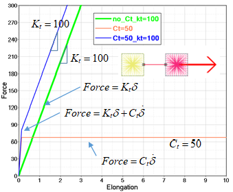

たとえば、一定速度 = 1.33での引張スプリング(KJOINT2を使用)については次のようになります:- 並進剛性のみが に設定されている場合、力(下図の緑色の曲線)は で増加します。
- 並進粘性のみが に設定されている場合、引張速度が一定であるため、力(下図のオレンジ色の曲線)は一定です。力は となります。
- 並進剛性
と並進粘性
の両方が設定されている場合、力(下図の青色の曲線)は上記2つのケースを組み合わせたものになります(
図 9.

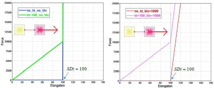

- 並進方向の摩擦剛性
と回転方向の摩擦剛性
。これらを使用してペナルティ力を計算することで、変位が
の限界を超えたり、回転が
の限界を超えることが防止されます。
が設定されていない場合、Radiossは非常に大きい剛性を使用してこれらの値を自動的に計算します。
たとえば、 と設定した以下の引張試験では、以下のようになります:- が設定されていない場合(下図の左側)、 という限界に達した後に、非常に大きな剛性が使用されます。
が設定されている場合(下図の右側)、
という限界に達した後に、
が使用されます。
図 10.
上記の試験では、並進剛性 も示されています。この剛性が力に影響を及ぼすのは、 の限界に達する前のみです。 の値は、小さすぎてはいけません。この値は、限界に達した後のブロッキング挙動をシミュレートするために使用されます。 の値が小さすぎると、次のエラーメッセージが表示されます:WARNING ID : 979 ** WARNING IN FRICTION DEFINITION FOR KJOINT2 DESCRIPTION : ELASTIC STIFFNESS 0.1000000000000 IS SMALLER THAN THE MAX DERIVATIVE 720.0000000000 OF THE FRICTION FUNCTION 0

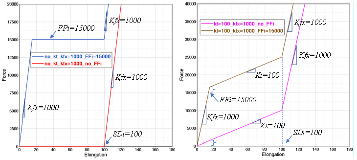

- は設定されていないが、 である場合。下図の左側では、一定の摩擦力 がスプリング力に与える影響を示しています。 の場合、力は の剛性で15,000まで増大した後、限界 に達するまで一定のままとなります。 に達した後、力は剛性 で再び増加します。
- 前のケースのように、追加で設定した並進剛性が
である場合(下図の右側)、力は
で、
まで増加してから、限界
に達するまで並進剛性
で増加します。
に達した後、力は剛性
で再び増加します。
図 11.
