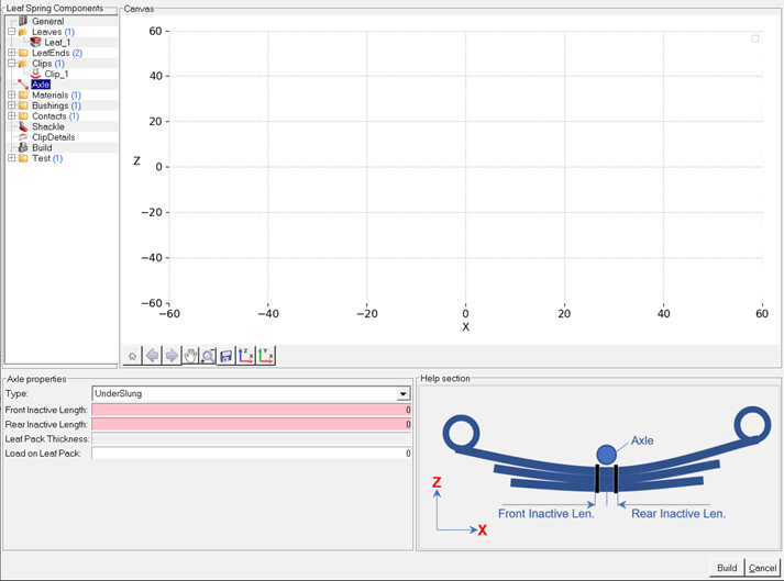

Axleコンポーネントは、Axle Propertiesセクション内のオプションを定義するために必要です。
Axle Properties
1. Axleコンポーネント - Axle Properties

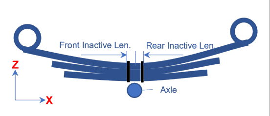

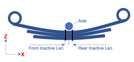

Type
車軸方向のタイプを定義します。

Front Inactive Length
スプリングの前半分の推定無効長さを定義します。
Rear Inactive Length
スプリングの後ろ半分の推定無効長さを定義します。
Leaf Pack Thickness
リーフスプリング中央のパック厚を定義します。ここでは不要なので、何も入力する必要はありません。
Load on Leaf Pack
設計を読み込むためにリーフシステムにかけておく必要があるフォースを指定します。
