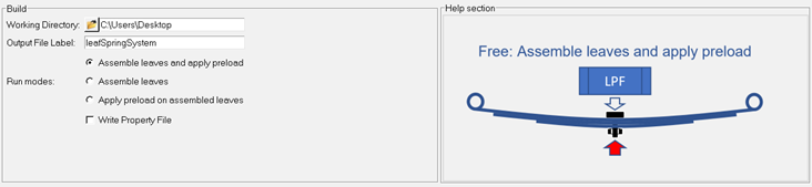

Buildコンポーネントは、MotionViewでリーフスプリングモデルを構築するための最終段階です。モデルを構築するためにLeaf Spring Builderで入力して保存したデータは、リーフスプリングプロパティファイル形式でインポートできます。
Buildセクションのオプションについて以下で説明します。

- Output File Label
- 出力ファイルの名前を定義します。
- Run Modes
- 実行モードの3つのオプションのいずれかを選択します。

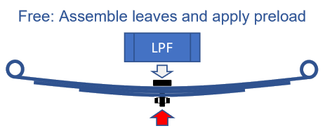

- Assemble leaves and apply preload:ユーザーによる操作を必要とせずに、初期荷重をかけたシステムの定義をまとめて生成する場合に使用します。結果的に、モデルにインポート可能なリーフスプリングシステム定義が生成されます。
図 2.

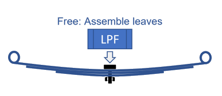

- Assemble Leaves:初期荷重をかけていない初期モデルを確認したうえで、新しいエンティティは一切追加せずに、いくつかの数値を変更する場合に使用します。
図 3.

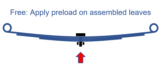

- Apply preload on assembled leaves:変更済みの.mdlモデルをバッチモードで実行して、リーフスプリングシステム定義を生成します。このモードは、2番目のモード(Assemble Leaves)でスクリプトを実行した後にのみ適用されます。Assemble LeavesとApply preload on assembled leavesは、順番に行わないとエラーが発生する可能性があります。
図 4.
