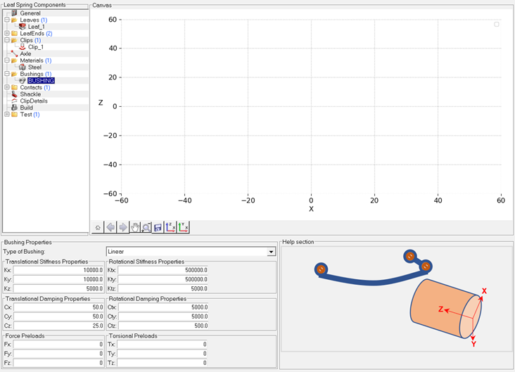

Bushing Properties
Bushing Propertiesセクションでオプションを定義するには、ブッシュコンポーネントが必要です。- Type of Bushing
- ブッシュのタイプ、LinearまたはAutoBushを定義します。
- Translational Stiffness Properties/Rotational Stiffness Properties
- スプリング力の計算に使用する6x6剛性マトリックスの対角エントリを定義します。剛性値はすべて負ではない値にする必要があります(Kij > 0)。回転剛性値はKtx、Kty、およびKtzで表されます。
- Translational Damping Properties/Rotational Damping Properties
- 減衰力の計算に使用する6x6減衰マトリックスの対角エントリを定義します。減衰値はすべて負ではない値にする必要があります(Cij > 0)。回転減衰値はCtx、Cty、およびCtzで表されます。

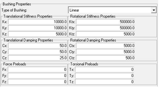

Type of BushingドロップダウンメニューからLinearオプションを選択すると、次のオプションが表示されます。- Translational Preload Properties/Rotational Preload Properties
- 初期並進荷重(Fx、Fy、Fz)と初期回転荷重(Tx、Ty、Tz)を定義します。
図 2. 線形ブッシュプロパティ
