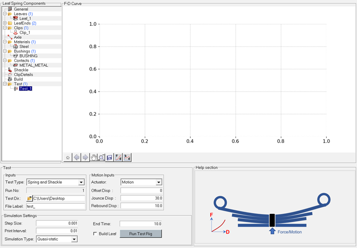

Test Propertiesセクションでオプションを定義するには、Testコンポーネントが必要です。
Inputs
- Test Type
- テストプロセスを実行するテストのタイプを定義します。2つのタイプ“Spring and Shackle”と“Spring only (SAE j510)”があります。
- Testing Directory
- .mdl、.xml、.pltなどのすべてのテストファイルの生成先とするフォルダ位置を定義します。
- File Label
- 必要なテストファイルのラベルを入力するために使用します。
Spring and Shackle - Force/Motion Inputs
- Actuator
- たわみオプションで選択した試験装置のタイプに応じて、フォースまたはモーション適用にすることができます。
- Offset force/displacement
- 荷重サイクルを開始する前にフォース / 変位の初期値を設定するために使用します。オフセットは、モデルの初期荷重または位置を基準とします。
- Jounce force/displacement
- ジャウンスの変位初期の力を基準とした力または変位の増分を入力します。アクチュエータが力に基づいている場合は、オフセット力とジャウンス力の合計が、スプリングに適用する最大の力になります。同様に、アクチュエータがモーションに基づいている場合は、オフセット変位とジャウンス変位の合計が、スプリングに適用する最大変位になります。
- Rebound force/displacement
- リバウンドのオフセット力またはオフセット変位を基準とした力または変位の減分を入力します(入力する値は正数です)。アクチュエータが力に基づいている場合は、オフセット力とリバウンド力との差が、スプリングに適用する最小の力になります。たとえば、初期力が1000Nでリバウンド力が1000Nの場合、テストで最小の力は0(自由位置)です。アクチュエータがモーションに基づいている場合は、オフセット変位とリバウンド変位との差が、スプリングの最小変位になります。
Spring-only(SAE J510)- Motion Inputs
- Curb
- システムを縁石位置にプッシュするための変位。
- Design
- システムを設計位置にプッシュするための変位。
- Metal-Metal
- システムを最大たわみ位置にプッシュするための変位。
Simulation Settings
- Print Interval
- .pltファイルの出力間隔を設定するために使用します。
- Step Size
- ソルバーのステップサイズを設定するために使用します。
- Simulation Type
- シミュレーションの種類を、Quasi-staticまたはTransientから選択します。
- End Time
- フォース対たわみのサイクル時間を定義します。
- Build Leaf
- Run Test RigボタンをクリックしたときにMDLを構築するかどうかを定義するタグ。
- Run Test Rig
- クリックすると、リーフスプリングに対するテストイベントが実行されます。
