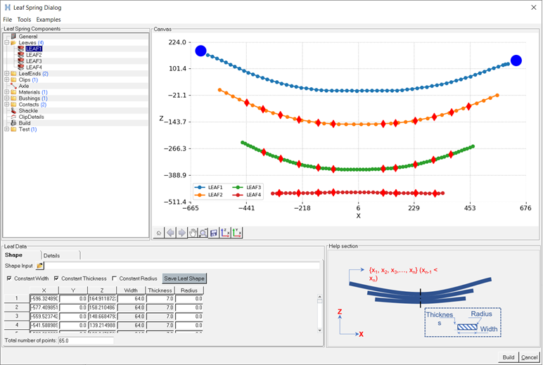

Leaf Spring Builderは、剛体、ビーム、および接触力を使用してリーフスプリングをモデル化するために使用します。リーフの数、リーフ形状、断面、材料プロパティ、接触プロパティ、シャックル長(スプリングにシャックルを使用している場合)、公称車軸荷重などに関する情報を入力して、サスペンションやフルビークルのモデルにインポートできるMDLシステム定義を作成できます。
モデルを構築するためにLeaf Spring Builderで入力して保存したデータは、リーフスプリングプロパティファイル形式でインポートできます。リーフスプリングモデルのリーフ形状、断面プロパティ、材料プロパティなどのコンポーネントを変更する必要がある場合は、Leaf Spring Builderでリーフプロパティファイル(.lpf)を開き、必要な変更を適用した後、新しいリーフスプリングシステム定義を構築します。

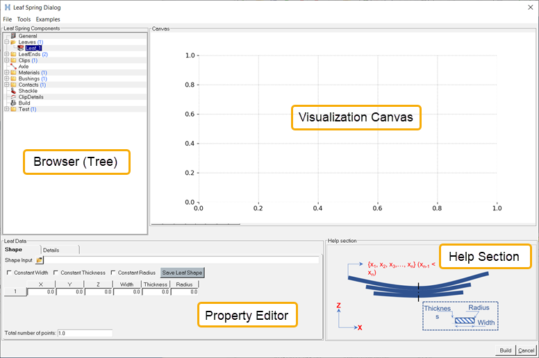

Leaf Spring Builderのユーザーインターフェースは、次の画像に示すように、リーフスプリングコンポーネントを参照して選択するためのブラウザ、データを入力および変更するためのエディター、入力したデータを表示するためのヘルプセクション、およびリーフ形状を表示するための可視化キャンバスの4つの部分から構成されています。ツリーブラウザでデータを選択すると、対応するエディター、可視化キャンバス、およびヘルプセクションがLeaf Spring Builderに表示されます。選択したデータは、エディターで修正し、可視化キャンバスで確認することができます。

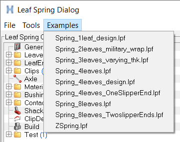

- Examples
- 事前に構築されたリーフスプリングモデルの例が一覧表示されます。
