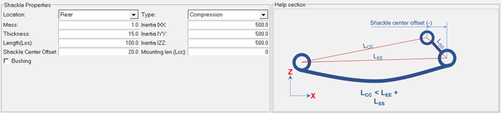

Shackle Properties
次のセクションでは、シャックルプロパティで使用するオプションについて説明します。
- Location
- シャックル位置(RearまたはFront)を定義します。
- Type
- シャックルのタイプ(CompressionまたはTension)を定義します。
- Mass
- シャックルの質量を定義します。
- Thickness
- シャックルの厚みを定義します。
- Length (Lss)
- シャックルの長さを定義します。

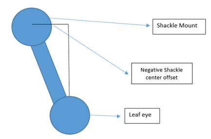

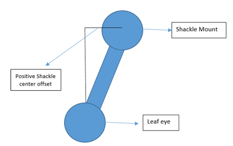

- Shackle center offset
- シャックルの中心からアイフックの中心までのオフセット距離を、プロパティファイルで使用している単位で定義します。
注: ‘EYETOSHACKLELENGTH’属性を指定していない場合にのみ使用します。
シャックルの中心のオフセット値が正の場合、シャックルの方向は以下の図に示すようになります。図 2. オフセット値が正の場合のシャックル方向
シャックルの中心のオフセット値が負の場合、シャックルの方向は以下の図に示すようになります。図 3. オフセット値が負の場合のシャックル方向

- Bushing
- ブッシュのオプションを選択することにより、新しいShackle Bushingオプションが表示されます。Shackle Bushingドロップダウンメニューには、ブッシュコンポーネントに追加されたすべてのブッシュが一覧表示されます。
図 4. Shackle Bushing

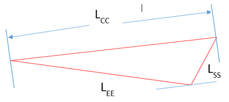

LCC = アイからシャックルまでの長さ。
LEE = マスターリーフのアイ間距離。
LSS = シャックルの長さ。
注: LCC < LEE +LSSが成り立ちます。
