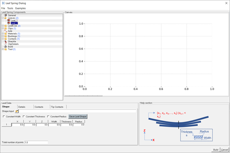

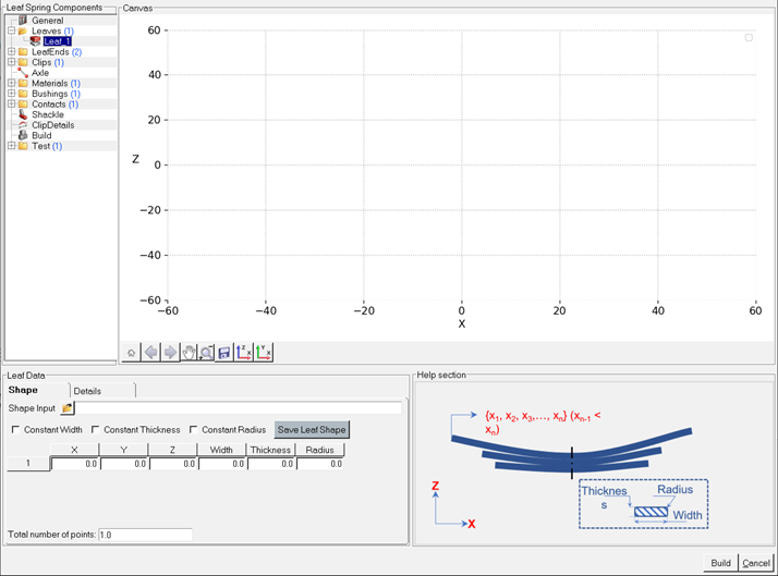

リーフコンポーネントを使用すれば、1枚ごとに長さが短くなるリーフの積み重ねを追加できます。
- マスターリーフの追加
- ShapeタブとDetailsタブで入力する必要のある情報について、以降のセクションで説明します。

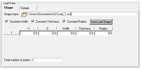

Shape
- X
- リーフプロファイルのx座標を表します。
- Z
- リーフプロファイルのz座標を表します。
- Width
- リーフの幅を定義します。 ヒント: 幅が一定の場合は、最初の行にのみ該当の値を入力し、残りの行には0を入力する必要があります。
- Thickness
- リーフ厚を定義します。 ヒント: 厚みが一定の場合は、最初の行にのみ該当の値を入力し、残りの行には0を入力する必要があります。
- Radius
- 側面フィレットの半径を定義します。ヒント: 半径が一定の場合は、最初の行にのみ該当の値を入力し、残りの行には0を入力する必要があります。
- Constant Width
- リーフの全長にわたって同じ値にする場合、選択します。
- Constant Thickness
- Constant Radius
- Save Leaf Shape
- 入力したリーフデータを.csvファイル形式で保存します。

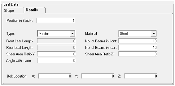

Details
Detailsタブで使用するオプションの説明を以下に示します。

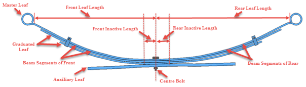

- Position in Stack
- リーフスタック内のリーフの位置、簡単に言えば、シリアル番号を定義します。

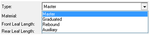

- Type
- リーフのタイプを定義します。
- Master:スプリングアイを持つ、スプリングの一番上のリーフがMasterリーフです。
- Graduated:残りのリーフは、Graduatedリーフと呼ばれ、その長さはさまざまです。
- Rebound:Masterリーフの上に追加され、パックの一部になっているリーフがReboundリーフとして定義されます。
- Auxiliary:通常、これらは、システムで特定のジャウンスが生じている場合に追加の剛性を提供するパックの一番下でモデル化されたヘルパーリーフです。
図 4. 使用可能なリーフタイプ
- Material
- リーフに使用する材料を定義します。
- Front Leaf Length
- これは、読み取り専用欄でその値は自動計算されます。リーフ中央のボルトから前半分のリーフ長さを指定します。
- Rear Leaf Length
- これは、読み取り専用欄でその値は自動計算されます。リーフ中央のボルトから後半分のリーフ長さを指定します。
アイを伴うリーフの場合、長さ(前半 / 後半)は、リーフがアイプロファイルの方に曲がり始めるポイントまでになります。つまり、ビーム要素を使用して離散化する必要のあるリーフの長さを意味します。
- No. of Beams in front
- リーフの前半分を構成するビーム要素の数を表します。
- No. of Beams in rear
- リーフの後半分を構成するビーム要素の数を表します。
- Shear Area Ratio Y
- Y方向に沿ったせん断比を定義します。
ティモシェンコ梁のy方向のせん断面積比を指定します。この値では、Y方向のせん断たわみが考慮されます。これは次のように定義されています:
Qyは、y方向の力によってせん断力を受ける断面領域の最初のモーメントです。lzは、z方向の断面寸法です。Iyyは、ビームのy軸に関する断面2次モーメントです。y方向のせん断変形を無視するには、ASY=0に設定します。ASY ≥ 0
- Shear Area Ratio Z
- Z方向に沿ったせん断比を定義します。
ティモシェンコ梁のz方向のせん断面積比を指定します。この値では、Z方向のせん断たわみが考慮されます。これは次のように定義されています:
Qzは、z方向の力によってせん断力を受ける断面領域の最初のモーメントです。lyは、y方向の断面寸法です。Izzは、ビームのz軸に関する断面2次モーメントです。z方向のせん断変形を無視するには、ASZ=0に設定します。ASZ ≥ 0
- Angle with x-axis
- x軸に対してリーフが成す角度。反時計方向の角度は正、時計方向の角度は負となります。
TeimOrbitファイル形式での表現方法の詳細については、リーフプロパティファイルのリーフリストのセクションをご参照ください。

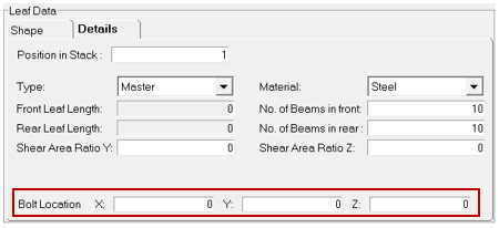

Bolt Location
Bolt Locationは、形状状態が組み立て前の場合にのみ必要です。基準位置としてリーフのボルト位置を提供し、組み立て前の形状状態から正しいリーフプロファイルを生成します。
TeimOrbitファイル形式での表現方法の詳細については、リーフプロパティファイルのボルト位置のセクションをご参照ください。

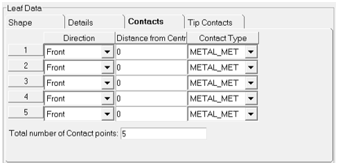

Leavesコンポーネントに新しいリーフを追加できます。上側のリーフどうしを接触させるために必要なポイントを接触テーブルで定義する必要があります。
接触ポイント
上下のリーフは接触ポイントで互いに接触します。このセクションでは、接触ポイントの数を定義し、必要なデータをテーブルに入力します。
- Contact Number
- フロント方向とリア方向で一意にする必要がある接触ポイントのシリアル番号を定義します。
- Direction
- 中央のボルトからの接触の方向を定義します。
- Distance from Center
- フロント方向またはリア方向でリーフの長さに沿った、中央のボルトから接触までの距離を定義します。この場合、現在のリーフとその上のリーフの長さに注意する必要があります。
- 接触のタイプ
- 接触プロパティコンポーネントで定義した接触プロパティのラベルを定義します。
TeimOrbitファイル形式での表現方法の詳細については、リーフプロパティファイル(*lpf)の接触テーブルのセクションをご参照ください。

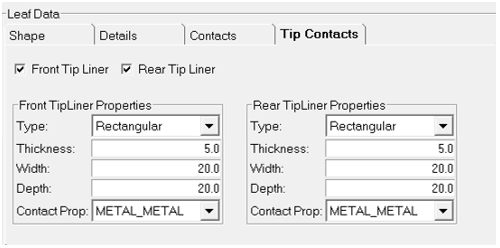

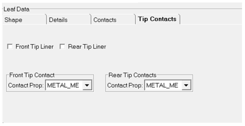

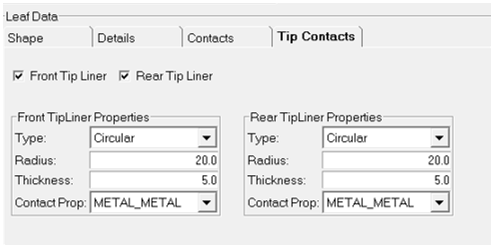

先端の接触
- 先端ライナー
- 先端ライナーは、通常、リーフエンドに存在します。先端ライナーは、スプリングの動作に影響します。これらはリーフ間摩擦の低減に使用します。ニーズに応じて、先端ライナーを配置する必要があります。先端ライナーは、要件に合わせて両端に配置することも、一方の端にのみ配置することもできます。 Circularタイプで使用するオプションについて以下で説明します。
- Type
- 先端ライナーの形状を定義します。
- Radius
- 先端ライナーの半径を定義します。
- Thickness
- 先端ライナーの厚みを定義します。
- Contact Properties
図 9. Leaf Data - Tip Linerの各オプションを‘Off’に設定したTip Contactsタブ
図 10. Leaf Data - Tip Linerの各オプションを‘On’に設定したTip Contactsタブ
Rectangularタイプで使用するオプションについて以下で説明します。- Type
- 先端ライナーの形状を定義します。
- Thickness
- 先端ライナーの厚みを定義します。
- Width
- 先端ライナーの幅を定義します。
- Depth
- リーフに沿った奥行きを定義します。
図 11. リーフ詳細の先端ライナーの欄
TeimOrbitファイル形式での表現方法の詳細については、リーフプロパティファイル(*lpf)の先端ライナーフロント / 先端ライナーリアのセクションをご参照ください。
