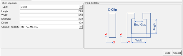

C-Clipタイプに使用するオプションについて以下で説明します。
1. Clipsコンポーネント - クリッププロパティ(C-Clipタイプ)
Type
クリップのタイプを定義します。
Height
クリップの高さを定義します。クリップで囲むリーフの底面から上面までの距離とほぼ同じ値です。
注: 2つのクリップの高さが異なる場合は、2つの異なるサブブロックを定義する必要があります。
Width
クリップの幅を定義します。
End Gap
上部の向かい合ったエッジ間のギャップを定義します。グラフィックスの視覚化で必要な値です。
Depth
スプリングのx軸に沿った長さパラメータを定義します。
Contact Property
接触プロパティコンポーネントで定義した接触プロパティのラベルを定義します。

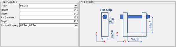

Pin-Clipタイプに使用するオプションについて以下で説明します。
2. Clipsコンポーネント - クリッププロパティ(Pin-Clipタイプ)
Type
クリップのタイプを定義します。
Height
底面からピン位置までの高さを定義します。底面からピンの中心までの距離とほぼ同じ値です。
Width
ピンの幅を定義します。
Pin-Diameter
グラフィック可視化のためのピン直径を定義します。
Depth
スプリングのx軸に沿った長さパラメータを定義します。ピンの直径より大きくする必要があります。
Contact Property
