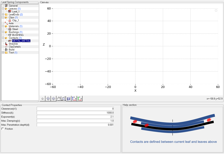

Contacts
Contactsコンポーネントは、リーフ間接触に関するContact Propertiesセクション内のオプションを定義するために必要です。
METAL_METALがデフォルト接触です。要件に基づいて任意の数の接触を追加することができます。
接触力はImpact関数としてモデル化されます。
1.
注: 衝撃の詳細については、IMPACT関数に関するMotionSolveドキュメントをご参照ください。

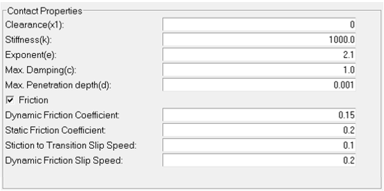

2. Contact Properties
Contact Properties
以下は、接触プロパティで使用するオプションについての説明です。
Clearance
接触力が働かなくなる最小距離。スペーサーの厚みの定義に使用されます。
Stiffness
接触力の剛性を定義します。
Exponent
フォース変形特性の指数を定義します。
Max. Damping
最大減衰係数を定義します。
Max. Penetration Depth
完全減衰係数が適用される貫通。
摩擦
摩擦データは、ユーザーが摩擦オプションを選択した場合にのみ必要です。リーフの構築時の接触力として使用されます。摩擦のクーロンモデルでは、摩擦力が法線力と摩擦係数の積として計算されます。この係数は、スリップ速度の関数として計算されます。静摩擦はサポートされません。ここでは、摩擦オプションで使用するパラメータについて説明します。
Dynamic Friction Coefficient
滑り速度が動摩擦滑り速度を上回っている場合の摩擦係数を定義します。
Static Friction Coefficient
滑り速度が静摩擦遷移滑り速度を下回っている場合の摩擦係数を定義します。
Stiction to Transition Slip Speed
最大静摩擦係数が摩擦係数として使用される速度の値を定義します。
Dynamic Friction Slip Speed
最大動摩擦係数が摩擦係数として使用される速度の値を定義します。
