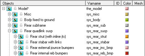

以下の図では、すべての構成要素を取り入れたリアサスペンションモデルのシステムをモデルブラウザビューで表示しています。リアクアッドリンク式サスペンションシステムには、5つの“子”システムがあります。図 3. クアッドリンクサスペンションを使用する車両後ろ半分のモデルのシステムおよびサブシステムのブラウザ表示
