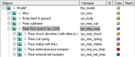

以下の図では、すべての構成要素を取り入れたリアサスペンションモデルのシステムをモデルブラウザビューで表示しています。リアダブルウィッシュボーン式(1 pc LCA)サスペンションシステムには、5つの“子”システムがあります。
2. 1ピース仕様のロアコントロールアームがあるダブルウィッシュボーン式サスペンションを使用する、車両後ろ半分のモデルのシステムおよびサブシステムのブラウザ表示

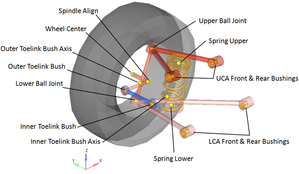

ポイント
ポイントによって、サスペンションのボディを互いに結合するジョイントとブッシュの位置を定めます。以下の図に、rear SLA (1pc LCA)サスペンションの主要ポイントを示します。
3. 右側の主要ポイント – 1ピース仕様のロアコントロールアームがあるリアダブルウィッシュボーン式サスペンション
注: 上の図では、わかりやすいように、サスペンションの左側、ボディの重心位置を規定するポイント、およびオプションのサブシステム(スプリング、ダンパ、バンプストップ、およびスタビライザーバー)の位置を規定するポイントは省略されています。

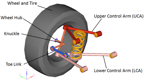

ボディ
rear SLA (1pc LCA)サスペンションは、以下の図に示すボディで構成されています。
4. 右側のボディ – 1ピース仕様のロアコントロールアームがあるリアダブルウィッシュボーン式サスペンション
注:

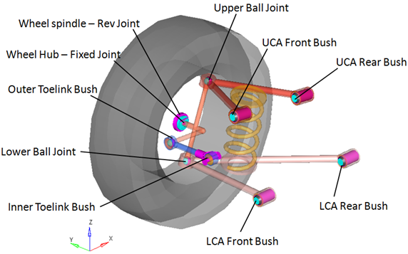

ブッシュおよびジョイント
以下の表に、rear SLA (1pc LCA)サスペンションのボディ、ブッシュ、およびジョイントを示します。
注: ショックアブソーバージョイントについては、ショックアブソーバーのセクションで説明します。
ラベル Type Body 1 Body 2 ポイント
Lower Ball Joint ナックル ロアコントロールアーム ロア球ジョイント
Upper Ball Joint ナックル アッパーコントロールアーム アッパー球ジョイント
Wheel Spindle 回転 ホイールハブ ナックル ホイール中心
Wheel Hub
Fix Jt
固定ジョイント ホイール ホイールハブ ホイール中心 Spindle complianceをYesに設定すると、ジョイントタイプがユニバーサルへ変更され、ブッシュが重ね合わされて、ホイールのベアリングのコンプライアンスがモデル化されます。
LCA Front Bush ブッシュ ロアコントロールアーム サブフレーム、車体、または地面 LCAフロントブッシュ CompliantオプションがNoに設定されている場合は、このブッシュは回転ジョイントになります。
LCA Rear Bush ブッシュ ロアコントロールアーム サブフレーム、車体、または地面 LCAリアブッシュ CompliantオプションをNoに設定すると、このブッシュは非アクティブになります。
UCA Front Bush ブッシュ アッパーコントロールアーム サブフレーム、車体、または地面 UCAフロントブッシュ CompliantオプションがNoに設定されている場合は、このブッシュは回転ジョイントになります。
UCA Rear Bush ブッシュ アッパーコントロールアーム サブフレーム、車体、または地面 UCAリアブッシュ CompliantオプションをNoに設定すると、このブッシュは非アクティブになります。
インナートーリンクブッシュ ユニバーサルジョイント トーリンク サブフレーム、車体、または地面 インナートーリンクブッシュ
アウタートーリンクブッシュ 球ジョイント トーリンク ナックル アウタートーリンクブッシュ
以下の図に、サスペンションでジョイントとブッシュが占める位置を示します。
5. 右側のジョイントとブッシュ:1ピース仕様のロアコントロールアームがあるリアダブルウィッシュボーン式サスペンション
