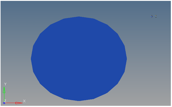

1. Braking in a Turn event

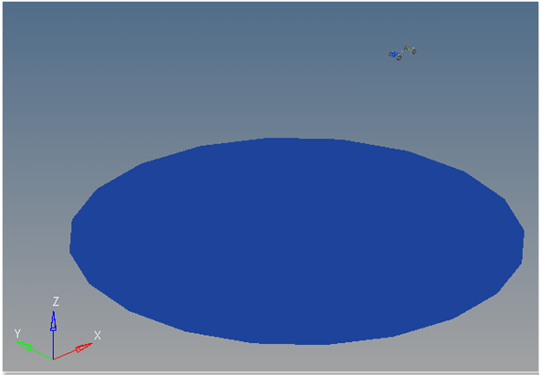

2. Braking in a Turn eventの上面図

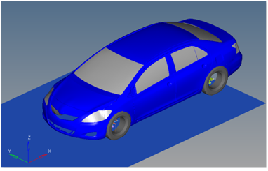

3. ボディグラフィックスが表示された車両モデル

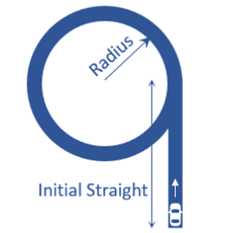

このイベントは、定常円旋回している状態での車両のブレーキをシミュレートするように設計されています。車両の横加速、縦減速、テストトラックのコーナー半径などのテスト条件はイベント内でパラメータとなっており、ユーザーのトラックでのテスト条件に一致するように簡単に変更できます。
4. Braking in a Turnテスト用の経路
注:
  • 制動イベントが始まるまで、駆動トルクコントローラーを使用して車両が一定速度で走行します。
  • ステアコントローラーによって、ハンドルまたはステアリングギアの入力シャフトでのモーションを使用して、ここの説明にあるように車両が走行します。
  • 車両速度は、横加速度、円の半径、および方程式v=sqrt(radius*acceleration)を使用して計算されます。モデルの単位(mmと秒)に変換するには、いくつかの単位変換用の係数が必要です。
  • ブレーキトルクコントローラーによって、目標とする減速が維持されます。
  • ブレーキ時間とイベント終了時間を入力するのはユーザーの役割です。これらの値は、車両がさまざまな入力に対応するために必要な経路と時間に対応している必要があります。
