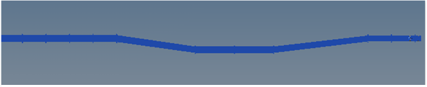

1. Double Lane Changeイベント

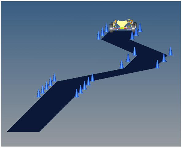

2. Double Lane Changeの経路の上面図
3. ボディグラフィックスが表示された車両モデル
このイベントは、ある方向に突然曲がり、短時間で持ち直し、元の走行車線に戻る操縦をシミュレーションするように設計されています。イベントでは、障害物を回避する車両の過渡的な動特性をシミュレーションします。車両経路は、Double Lane Change解析でフルビークルデータセットに定義します。ドライバーモデルによって車体のCGが規定経路に従うようにし、それと同時に、トルクコントローラーによって初期速度を維持します。
4. Double Lane Changeの経路図
Double Lane Change eventの経路を上の図に示します。車線の寸法は、メートル単位で入力され、使用されるさまざまな場所(ポイントのパラメトリック定義、ソルバー配列など)でミリメートル単位に変換されます。車線のグラフィックスは、経路の寸法から定義され、その経路を図示するために使用されます。タイヤが走行する路面は、タイヤシステムの.rdfファイルで定義するので、これらのグラフィックスからは独立しています。

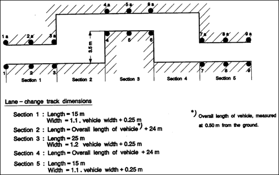

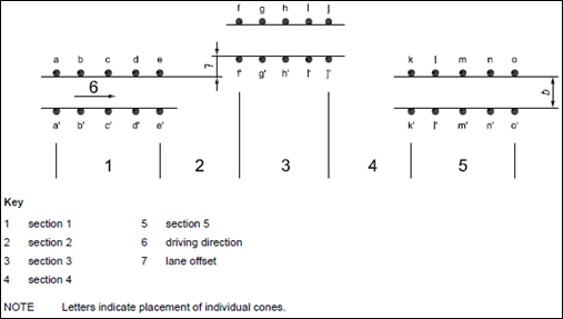

このイベントは、ISOイベント3888-2”Passenger cars-Test track for a severe lane change maneuver-Part 2: Obstacle avoidance”に似ています。このISOイベントは、車線およびコーンのテストトラック設定を定義します。車線幅は車両幅の役目を果たし、コーンが乱れなければ、どのような経路でも走行可能です。このISOイベントの経路を以下に示します。
5. ISOの片側1車線道路レーンチェンジ図(ISO 3888-2 Part 2 Obstacle Avoidanceより)

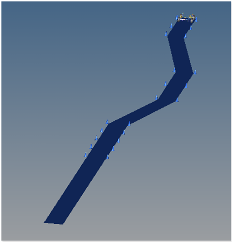

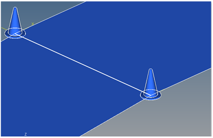

27のグラフィックスがイベント内で定義されています。グラフィックスは、コーンと路面のグラフィックスを定義し、ユーザーが入力する必要はありません。グラフィックスの詳しい説明をここに記載します。
道路のグラフィックスは、走行する経路を示すために組み込まれ、Double Lane Change eventフォームのデータを使用してパラメータで定義します。道路のグラフィックスはすべて車線の寸法を示すために使用されますが、これらは実際の道路のものではなく、タイヤ力を計算するために使用されます。道路のグラフィックスは、イベントが根本的に変更されないかぎり、編集する必要はありません。

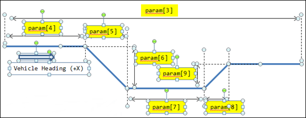

Double Lane Change eventには、車両を運転する経路を定義したソルバー配列Lane Parametersがあります。
パラメータ番号 説明
0 1 車線タイプ(1=片側1車線道路のレーンチェンジ)
1 1 補間タイプ(1=3次)
2 0 最初のレーンチェンジ方向(左=0、右=1)
3 125000 全長(mm)
4 15000 レーンチェンジの開始点までの距離(mm)
5 30000 最初のレーンチェンジ: 縦方向の距離(mm)
6 3500 最初のレーンチェンジ: 横方向の距離(mm)
7 25000 最初のレーンチェンジの終了点から、2回目のレーンチェンジの開始点までの距離(mm)
8 25000 2回目のレーンチェンジ: 縦方向の距離(mm)
9 3500 2回目のレーンチェンジ: 横方向の距離(最初の車線と反対方向)(mm)
9. Double Lane Changeイベントの図
ソルバー配列内のデータポイント値は、Full Vehicle Dataデータセットから取得されます。車線データは、Data Pointパネル内でメートル単位からミリメートル単位に変換されます。このデータは、この配列のidstringを使用してCURSUBサブルーチンに渡されます。
