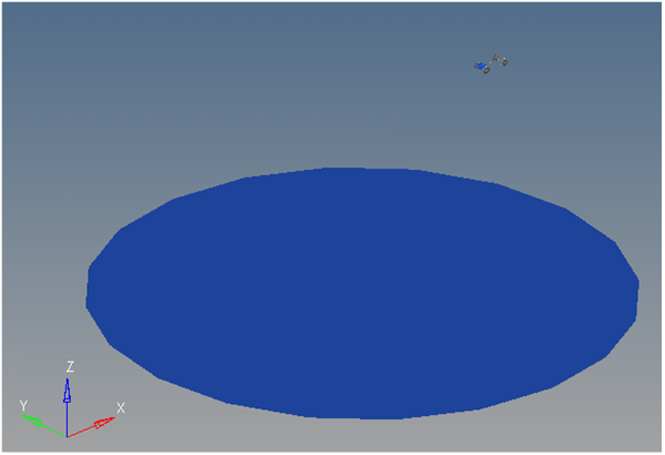

1. Steer Release in a Turn event

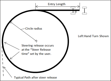

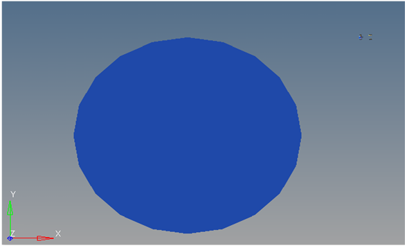

2. Steer Release in a Turn eventの上面図(車両は非常に小さい)

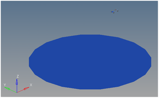

3. ボディグラフィックスが表示された車両モデル

次の図にイベントシーケンスを示します:
4. イベント図 - Steering Release in a Turn
