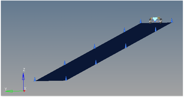

2. Power-off in a Straight Lineの経路の上面図

11のグラフィックスがイベント内で定義されています。グラフィックスは、コーンと直線道路サーフェスを定義し、ユーザーが入力する必要はありません。グラフィックス要素の詳しい説明をここに記載します。
走行する経路を図示するために直線道路のグラフィックスが用意されています。計算されたタイヤパッチポイントに、イベントフォームで定義された幅(約400m)で平坦な路面が表示されます。10個のコーンが車線経路に沿って100mおきに路肩に配置されるようにパラメータで定義されています(イベントフォームにあるレーン幅とコーン半径が使用されます)。Straight Road Graphicsは、イベントが根本的に変更されないかぎり、編集する必要はありません。
4. コーンのグラフィックス
5. Power-off in a Straight Line - 道路グラフィックス
