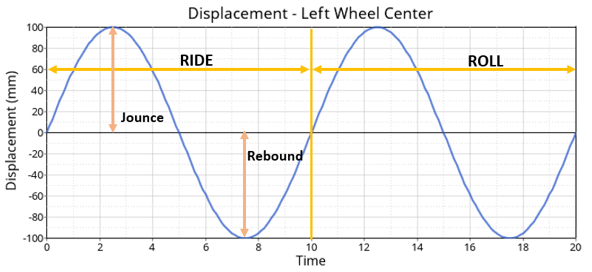

- イベントはライド解析から始まります。このイベントでは、すべてのホイールがジャッキを経由して垂直変位入力の影響を受けます。入力の振幅は同相の振幅と同じです。イベントのこの部分は10秒間です。
時間(秒単位) 動作 0~2.5 ホイールが設計位置からジャウンス位置に移動します。 2.5~5.0 ホイールがジャウンス位置から設計位置に移動します。 5.0~7.5 ホイールが設計位置からリバウンド位置に移動します。 7.5~10.0 ホイールがリバウンド位置から設計位置に移動します。 10.0 イベントが終了します。 - ロール
- このイベントは、ライドイベントが完了した直後に始まります。イベントのこの部分では、すべてのホイールがジャッキを経由して垂直変位入力の影響を受けます。入力振幅は同じですが、左ホイールと右ホイールの位相が180度ずれています。イベントのこの部分は10秒間です。
時間(秒単位) 動作 10~12.5 左ホイールが設計位置からジャウンス位置に移動します。 右ホイールが設計位置からリバウンド位置に移動します。
12.5~15.0 左ホイールがジャウンス位置から設計位置に移動します。 右ホイールがリバウンド位置から設計位置に移動します。
15.0~17.5 左ホイールが設計位置からリバウンド位置に移動します。 右ホイールが設計位置からジャウンス位置に移動します。
17.5~20.0 左ホイールがリバウンド位置から設計位置に移動します。 右ホイールがジャウンス位置から設計位置に移動します。

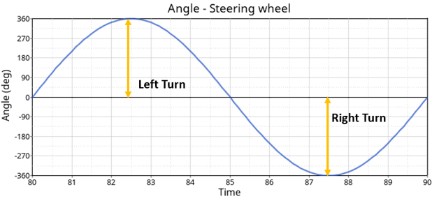

- ステアリング解析

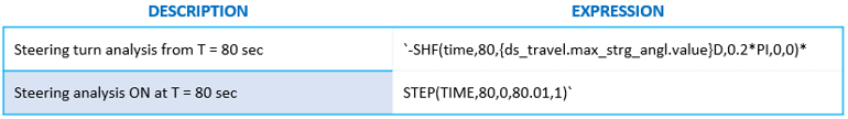

- Kinematics and Compliance解析のこの最後の部分では、ステアリング入力が適用されたときのフロントサスペンションキネマティックがテストされます。イベントのこの部分は10秒間で、ステアリングモーションが両方向に適用されます。
時間(秒単位) 動作 80~85 ステアリングモーションが反時計回りの方向に適用されます。 85~90 ステアリングモーションが時計回りの方向に適用されます。 90 イベントが終了します。

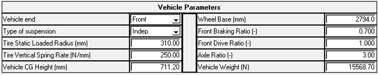

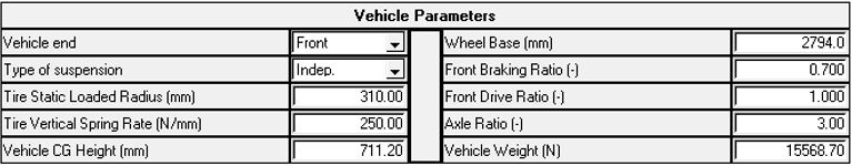

| 名前 | 説明 |
| Vehicle End | フロントサスペンションは"Front"を選択してください。リアサスペンションは "Rear"。この情報はサスペンション設計係数(SDF)の計算に使用されます。利用可能なオプションは次のとおりです:FrontとRear。 |
| Type of suspension | サスペンションタイプに基づいて設定する必要があるオプション。この情報はサスペンション設計係数(SDF)の計算に使用されます。使用可能なオプションは、independentとdependentです。 |
| Tire Static Loaded Radius (mm) | その上に車両重量がかかるフロントタイヤの半径。 |
| Tire Vertical Spring Rate (N/mm) | タイヤのスプリングレート。この値は、特定の出力の計算に使用され、フォースベースのタイヤの使用時にはタイヤプロパティファイル内の値と一致する必要があります。 |
| Vehicle CG Height (mm) | 車両CG から地面までの垂直距離。 |
| Wheelbase (mm) | フロントとリアのホイール中心間の縦方向の距離。 |
| Front braking ratio | 前輪での制動力配分。1の値は、フロントでの100%の制動を意味します。 |
| Front drive ratio | フロントアクスルに配分されるエンジン出力の割合。1の値は、すべての出力がフロントアクスルに送られることを意味します。 |
| Axle ratio | 出力ギアの角速度に対する入力ギアの角速度の割合。アクスルのデファレンシャルのギア比または速度比と呼ばれることもあります。 |
| Vehicle Weight (N) | Newtonsで表される車両の総重量。 |

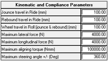

| 名称 | 説明 |

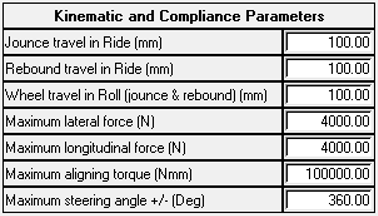

| Jounce travel in ride (mm) | ライドにおいて地面に対して上方向に移動する垂直距離入力。 |
| Rear rebound travel in ride (mm) | ライドにおいて後輪が地面に対して下方向に移動する垂直距離入力。 |
| Wheel travel in roll (jounce and rebound) (mm) | 地面に対して両方向に移動する垂直距離入力。 |
| Maximum lateral force (N) | コーナリング中の状態をシミュレートするために接触パッチに適用される横力。 |
| Maximum longitudinal force (N) | 制動と加速をシミュレートするために接触パッチに車両の長さに沿って適用されるフォース。 |
| Maximum aligning torque (Nmm) | 垂直軸を中心に適用されるトルク。 |
| Maximum steering angle +/- (Deg) | コーナリングをシミュレートするためのハンドルでの回転入力。 |

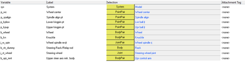

| 名前 | 説明 |
| System | 解析するシステム。通常はモデルシステムです。 |
| Wheel Center | ホイール中心のペアポイントをアタッチします。 |
| Spindle align pt | スピンドルのアライメントの基準となるペアポイントをアタッチします。 |
| Lower kingpin pt | 下側のキングピンポイントとして使用するペアポイントをアタッチします。 |
| Upper kingpin pt | 上側のキングピンポイントとして使用するペアポイントをアタッチします。 |
| Wheel | ホイールのペアボディをアタッチします。 |
| Knuckle | ナックルのペアボディをアタッチします。 |
| Wheel spindle revjt | ホイールボディの拘束に使用するペア回転ジョイントをアタッチします。 |
| Steering Rack / Relay rodRack jt | ラック&ピニオン式ステアリングシステム用のステアリングのラックボディにアタッチします。 |
| Steering wheel | ステアリングの回転モーションを適用するために使用するステアリングホイールの回転ジョイントをアタッチします。 |
| Upper steer axis mrk.Body | 上側のステアリング軸マーカーを定義するために使用するボディペアをアタッチします。 |

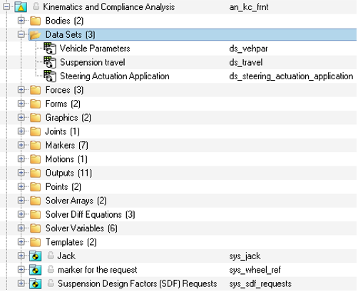

データセット
Kinematics and Compliance解析には、3つのデータセットが含まれています。Vehicle ParametersとSuspension Travelは車両およびシミュレーションのパラメータを入力として使用します(入力パラメータの表をご参照ください)。データセットSteering Actuation Applicationは、ステアリングモーション / フォースの適用点と、それに沿って(またはその周囲に)モーション / フォースが適用される軸に関連する情報を使用します。 これは、SDF計算用にコンプライアンス行列を抽出するときのステアモーションのロックで使用されます。

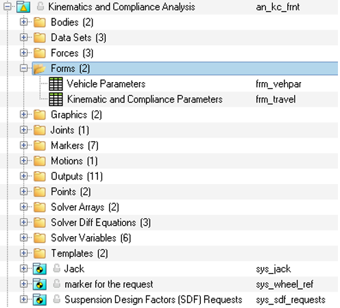

Forms
| フォーム | 詳細 |
| Kinematics and compliance parameters | このフォームは、ジャウンスおよびリバウンド距離、ステアリング角、接触パッチ力などのシミュレーション条件を定義するために使用します。 |
| Vehicle Parameters | このフォームは、重量、CG高さ、ホイールベース、上下バネ係数などの車両条件を定義するために使用します。 |

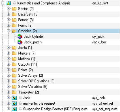

グラフィックス

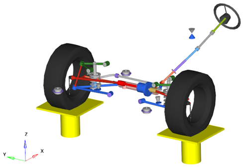

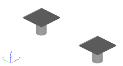

Kinematics and Compliance解析は、2つのタイヤがジャッキに接触した状態で車両が持ち上げられる2つのジャッキアップを表す2つのグラフィックスエンティティで構成されます。
| 名前 | タイプ | 説明 |
| Jack Cylinder | Cylinder | ジャッキ用の円筒形の柱を表します。 |
| Jack Patch | Box | ジャッキ用の四角いプラットフォームを表します。 |

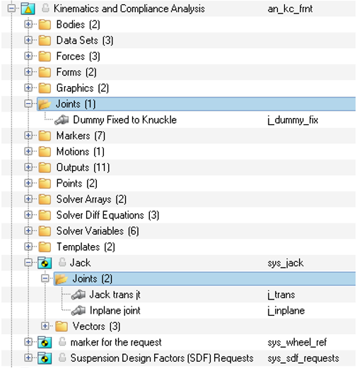

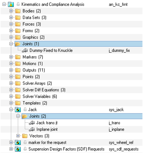

ジョイント
Kinematics and Compliance解析には、3つのジョイントが含まれています。そのうち2つはJackサブシステムにあります。
| 名前 | タイプ | 説明 |
| Dummy fixed to Knuckle | Fixed | 接触パッチに配置されたダミーボディをナックルボディに結合し、ホイール中心に配置されます。 |
| Jack trans jt | Translational | ジャッキボディをグラウンドボディに結合し、全体座標系のZに揃えられます。 |
| Inplaneジョイント | In plane | ホイールとジャッキボディに結合し、接触パッチに配置されます。 |

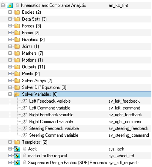

ソルバー変数
| 名前 | 説明 |
| Left Feedback variable | 全体座標系において、左のホイール中心の元の位置に対する、左のホイール中心マーカーの全体座標系Z変位を計算する式が含まれています。 |
| Left Command variable | 左のホイールの解析のライドフェーズとロールフェーズに関する式が含まれています。式については、この表の下で詳しく説明します。 |
| Right Feedback variable | 全体座標系において、右のホイール中心の元の位置に対する、右のホイール中心マーカーの全体座標系Z変位を計算する式が含まれています。 |
| Right Command variable | 右のホイールの解析のライドフェーズとロールフェーズに関する式が含まれています。式については、この表の下で詳しく説明します。 |
| Steering Feedback variable | 全体座標系において、ステアリングホイール中心の元の位置に対する、ステアリングホイールのGlobal Z Angular Displacementを計算する式が含まれています。 |
| Steering Command variable | 解析のステアリングフェーズに関する式が含まれています。式については、この表の下で詳しく説明します。 |

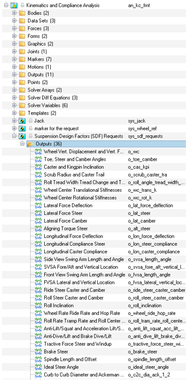

- Left Command variable
図 15. ソルバー変数式に基づく左のホイール変位
- Right Command variable
図 16. ソルバー変数式に基づく右のホイール変位
- Steering Command variable
図 17. プロット – ソルバー変数式に基づく4つすべてのホイールのホイール変位
図 18. モデルブラウザビュー - Solver Variables - Kinematics and Compliance Analysis

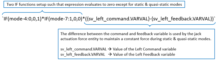

- Diff Left Jack expression in detail
- 3つのソルバー微分方程式の構造とロジックは、個別のソルバー変数値が使用される点を除いて同様です。“Diff Left Jack”を使用した例を以下に示します。
図 19. モデルブラウザのビュー - Solver Differentials - Kinematics and Compliance Analysis

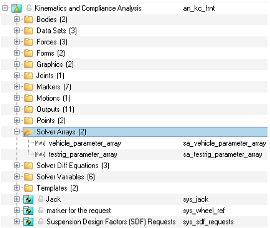

ソルバー配列
- Vehicle Parameter array
- Vehicle Parameter arrayには、SDFを計算するために使用される車両情報が含まれています。データの一部は、解析でポイントの位置とフォースを作成するためにも使用されます。データはVehicle Parameterフォームに入力されます。

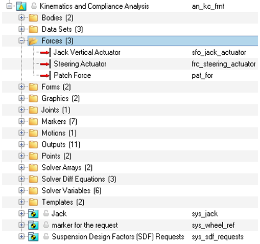

フォース
| 名前 | 説明 | |
| Jack Vertical Actuator | これは、ジャッキに作用するAction Reactionフォースペアで、地面に対して垂直方向に反作用します。このフォースは、左と右のジャッキのSolverDiff IDを指すDIF()です。 DIFが静解析および擬似静解析時に評価される場合、ソルバー微分方程式の導関数はゼロに設定されます。結果として、DIFによってフォースが生成され、測定されたホイール変位が、コマンドのホイール変位に従うよう強制されます。 |
| Steering Actuator | ステアリングホイール上で作用し、車体上でステアリングホイール整列方向に反作用する作用反作用トルク。このトルクはSolverDiffを指し、目的のステアリング角度に達するようにステアリングホイールが回転するため、適切な量のトルクが確実に適用されるようにします。目的のステアリング角度は、ソルバー変数“Steering Command variable”で提供されます。 | |
| Patch Force | これは、前後力、横力、およびアライニングフォースをシミュレートするための参照として、ホイールパッチマーカー付きの接触パッチに適用される作用のみのフォースペアです。 各方向のフォースが以下に示す式を使用して定義されます。 |

Joints
| 名前 | 説明 |
| Dummy Fixed to Knuckle | ナックルをダミーボディに結合し、ホイールの中心に配置される固定ジョイントペア。 |
| Jack trans jt. | ジャッキをグラウンドボディに結合し、Jack geomlポイントに配置される並進ジョイント。 |
| Inplaneジョイント | ホイールをジャッキに結合し、Jack Geomuポイント(タイヤパッチ位置)に配置される面内ジョイント。 |

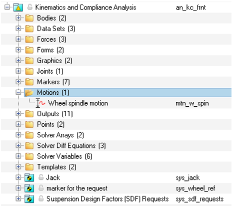

Motions
| 名前 | 説明 |
| Wheel spindle motion | ホイールスピンドルモーションは、ホイールとスピンドル間のロックを提供し、ホイールとタイヤが回転しないようにします。 |

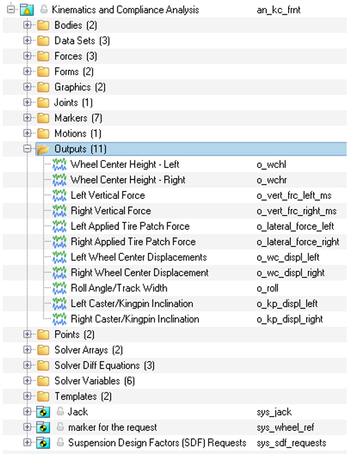

Outputs

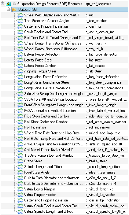

Kinematics and Compliance解析は、全部で47個の出力エンティティで構成されています。これらは、大まかに2つのグループ(静的設計係数出力(SDF)と非SDF)に分けることができます。
| 名前 | 説明 |
| Wheel Center Height – Left | 全体参照フレーム内の左のホイールと左ジャッキ間の変位を測定し、出力します。 |
| Wheel Center Height – Right | 全体参照フレーム内の右のホイールと右ジャッキ間の変位を測定し、出力します。 |
| Left Vertical Force | 全体参照フレーム内の面内ジョイント(左)におけるフォースの出力を測定し、記録します。 |
| Right Vertical Force | 全体参照フレーム内の面内ジョイント(右)におけるフォースの出力を測定し、記録します。 |
| Left Applied Tire Patch Force | 全体参照フレーム内の左タイヤ接触パッチにおけるフォースを測定し、出力します。 |
| Right Applied Tire Patch Force | 全体参照フレーム内の右タイヤ接触パッチにおけるフォースを測定し、出力します。 |
| Left Wheel Center Displacements | ホイール中心マーカー参照フレーム内の左前輪とグラウンドボディ間の変位を測定し、出力します。 |
| Right Wheel Center Displacements | ホイール中心マーカー参照フレーム内の右前輪とグラウンドボディ間の変位を測定し、出力します。 |
| Roll Angle / Track width | F2 ➔ 次の式を使用して回転角を計算します:
F3 ➔ 次の式を使用してトラック幅を計算します: |
| Left Caster/Kingpin inclination | F2 ➔ 左ホイールのキャスター角を計算します:F3
➔ 左ホイールのキングピンの傾斜を計算します: |
| Right Caster/Kingpin inclination | F2 ➔ 右ホイールのキャスター角を計算します:F3
➔ 右ホイールのキングピンの傾斜を計算します: |

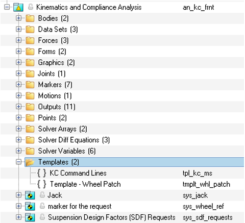

Templates
Kinematics and Compliance解析には、2つのテンプレートが含まれています。
1つ目のテンプレートKC Command Linesは、出力ファイル制御ステートメントと静解析ブロック(エンティティ状態が変更され、シミュレーションの開始時刻と終了時刻が指定される)を定義します。
2つ目のテンプレートは、ホイール中心からタイヤパッチを指すRadialベクトルを返します。これはタイヤパッチの位置を示すために使用されます。
| ステートメント | 説明 |
これは、ソルバーコマンドを評価してMotionSolve XMLの<command/>セクションに送信することを単純にパラメータ化したものです。IF条件は、Ride/Roll解析の後続行するかどうかを決定します。 |
出力ブロックは、ソルバーが生成する必要のある結果フォーマットとファイルを定義します。 |
この2つのDeactivateステートメントのセットは、ホイールが動かないようにロックしていたホイールモーションをOFFにします。 |
静的シミュレーションを20秒間実行します。 |
シミュレーションが20秒に到達した後(つまりシミュレーションがRideおよびRoll解析を実行後)、Activateステートメントと結合したIF条件で、ホイールモーションがONになり、ホイールがロックされます。次に、静的シミュレーションが20秒から終了時刻 = {sim_time}(Kinematic and Compliance解析の90秒間)まで進行します。 |
シミュレーションを停止します。 |
