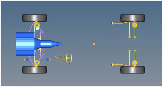

2. Step Steer eventの上面図

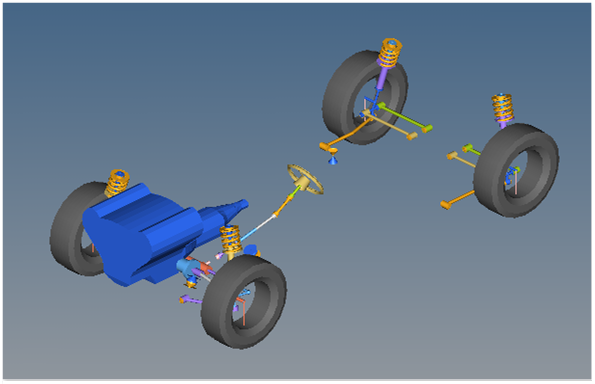

3. ボディグラフィックスが表示された車両モデル

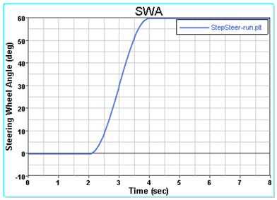

公称Steering Wheel Angle vs. Timeのプロットは次のとおりです:
4. Steering Wheel Angle vs. Time
