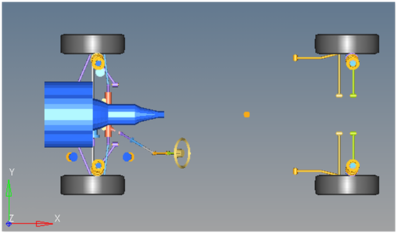

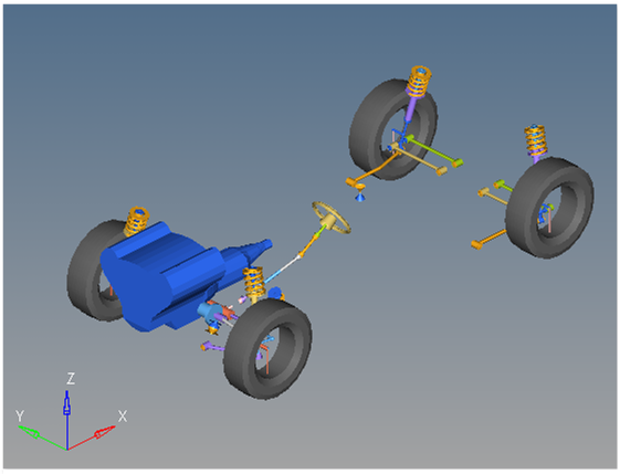

1. Swept Sine event
2. Swept Sine eventの上面図

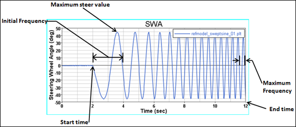

ハンドルでの正弦波ステアリング入力により、車両の周波数応答特性が決定します。イベント全体を通して、45mphの車両速度が維持されます。2秒後、車両は初期値からステアリングの最大値(0.2750Hz/秒の周波数増加率で45度)までハンドル操作されます。このイベントは、0.25Hzから3Hzまでの最小周波数範囲に対応します。このイベントは、ステアリングホイール角、ヨーレート、ロール角、横加速度の決定に役立ちます。
初期車両速度、初期ステア値と最大ステア値、初期周波数と最大周波数、周波数変化率、開始時間と終了時間、および時間ステップは、イベントフォームで変更できます。ホイール回転速度は計算された値で、変更できません。

最大周波数は周波数制限にすぎないことに注意してください。シミュレーションで取得される実際の最大周波数は、初期周波数、周波数変化率、および開始時間と終了時間の関数です。ステアリングホイールの正弦波は、開始時間に初期周波数で始まり、終了時間でイベントが終了するまで、周波数変化率で毎秒高くなります。終了時間と周波数変化率に基づく時間が一致しない場合にのみ、最大周波数が有効になります。
