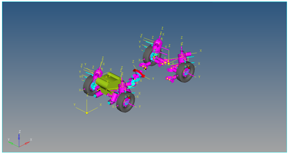

このイベントは、MotionView Assembly Wizardを使用して構築したフルビークルモデルで動作するように設計されています。Task Wizardを使用して追加したこのイベントは、自動的にモデルに付加されます。また、イベントのアタッチメント方式に厳密に従っていれば、手動で構築したモデルでもこのイベントを使用できます。

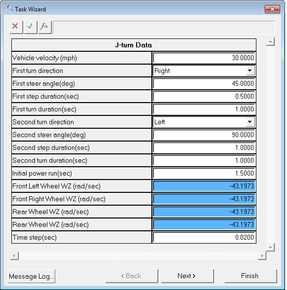

イベントフォームを以下に示します。1回目と2回目の旋回方向の入力は使用されません。1回目と2回目のステア角入力の先頭にマイナス記号を記述することで、旋回方向を反転します。入力データを下の表で、ステアリング入力を下の図で示します。
2. J-turn Dataダイアログ
入力 単位 説明
Vehicle Velocity MPH 初期車両速度。
First Turn Direction 右または左 使用しません。
First Steer Angle 度数 最初のステアリング入力の角度(度)です。正の数では車両が右に、負の数では車両が左に曲がります。
First Step Duration 1回目のステア角の入力に必要な時間。ハンドルに対する角度を入力するために、ステップ関数が使用されます。
First Turn Duration ステアリングを1回目のステア角に保持する時間。
Second Turn Direction 右または左 使用しません。
Second Steer Angle 度数 2度目のステアリング入力の角度(度数)です。正の数では車両が左に、負の数では車両が右に曲がります。
Second Step Duration 2回目のステア角の入力に必要な時間。この角度の入力にはステップ関数を使用します。この関数では、入力として2回目の旋回期間と2回目のステア角を使用します。
Second Turn Duration 車両のステアリングを、入力されたSecond steer angleで固定しておく時間です。イベントは、2回目の旋回継続時間が始まってから1.5秒後に終了します。
Initial Power Run イベントの開始時の時間です。この時間は、一般に、車両が定常状態の速度であることを確認するために使用されます。このイベントでは、イベント開始時に、さらに0.5秒の時間が追加されます。
Front Left Wheel WZ ラジアン/秒 右前輪の回転速度。これは計算値のため、変更しないでください。
Front Right Wheel WZ ラジアン/秒 左前輪の回転速度。これは計算値のため、変更しないでください。
Rear Wheel WZ ラジアン/秒 右後輪の回転速度。これは計算値のため、変更しないでください。
Rear Wheel WZ ラジアン/秒 左後輪の回転速度。これは計算値のため、変更しないでください。
Time Step 出力データの時間ステップ。タイムステップの秒数ごとにデータが出力ファイルに書き込まれます。

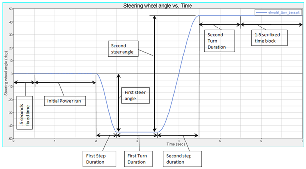

0++ Begin dynamics 動的シミュレーションが開始されます。ハンドルは、J-turn Steer Motionソルバー変数によって定義されている入力に従います。
.5 + Initial Power Run Start First Steer event 最初のステアリング入力が開始されます。ステップ関数によって、ステアリングホイールが第1ステップ継続時間内に0から1回目のステア角まで回転します。
+ First Step Duration End first steer event/begin first steer hold 最初の操縦イベントが完了し、1回目の旋回継続時間が始まります。入力した2回目のステア角に、ステアリングホイールが保持されます。
+First Turn Duration Steer hold complete/begin second step input ステアリングの固定が完了し、2度目のステアリング入力が開始されます。2回目のステアリング入力は、2回目のステア角と2回目のステップ期間を入力として使用するステップ関数です。
+Second Step Duration Second steer input complete 2回目のステア入力が完了し、この時点から2回目のステップ継続時間の間、ホイールが保持されます。得られるステア角は、1回目と2回目の入力の正味角であることに注意してください。
+Second Turn Duration Second steer hold is complete ステアリングは、2回目の旋回期間の間保持されます。
+1.5秒 Vehicle reaction time ステアリングが固定されたままになります。
Event end 終了 イベントが終了します。
