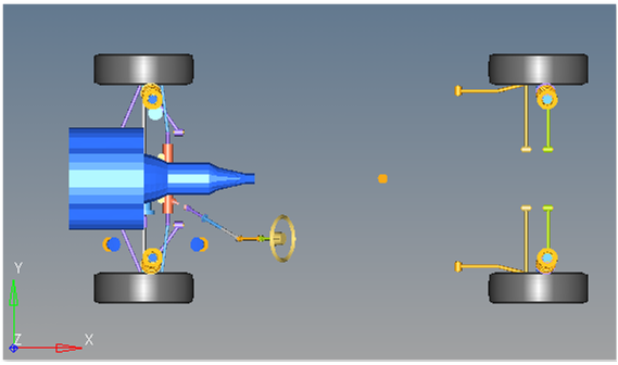

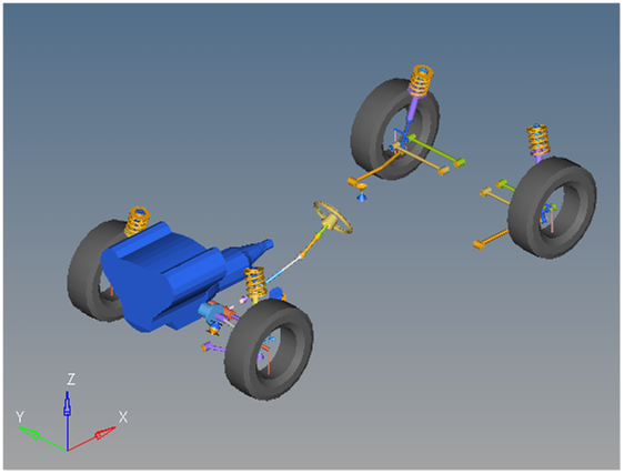

1. Swept Steer event
2. Swept Steer eventの上面図
3. ボディグラフィックスが表示された車両モデル

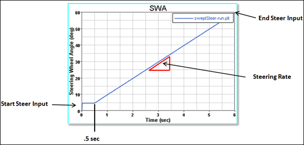

公称Steering Wheel Angle vs. Timeのプロットは次のとおりです。
4. Steering Wheel Angle vs. Time
