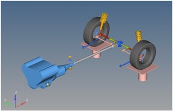

静的ライド解析は、車両の前半分および後ろ半分についてMotionViewのAssembly Wizardで構築したモデルで動作するように設計されています。この解析は、Task Wizardを使用して追加すると自動的にモデルに付加されます。解析のアタッチメント方式が厳密に順守されていれば、手動で構築したモデルで解析を使用できます。 図 1. フロントサスペンションの静的ライド解析

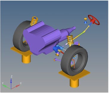

図 2. リアサスペンションの静的ライド解析
