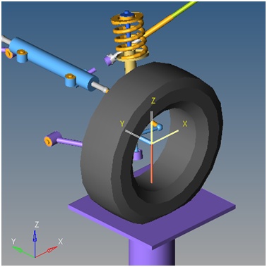

グラフィックス
車両前部および後部の静的ライド解析では、“Jack Cylinder”および“Jack Patch”の2つのグラフィックスが定義されています。グラフィックスは、フロントサスペンションを動かすために使用されるテスト機器を表します。
1. ジャッキのグラフィックスの例

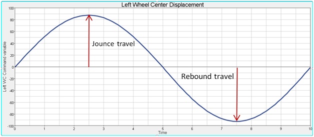

左ホイール中心に要求した変位。0~5秒の間は、static ride parametersフォームで定義したジャウンスストロークに等しい大きさを持つ半波正弦関数。5~10秒の間は、static ride parametersフォームで定義したリバウンドストロークに等しい大きさを持つ半波正弦関数。

右ホイール中心に要求した変位。0~5秒の間は、static ride parametersフォームで定義したジャウンスストロークに等しい大きさを持つ半波正弦関数。5~10秒の間は、static ride parametersフォームで定義したリバウンドストロークに等しい大きさを持つ半波正弦関数。

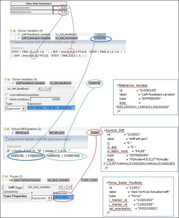

Wheel Displacement Control System
車両半分の解析の多くでは、ホイールをジャウンスやリバウンドへ変位させるために制御システムを使用します。システムは、Jackにフォースを適用して、“Left Command variable”および“Right Command variable”によって定義された変位だけホイールの中心を移動させます。制御システムは、静解析および擬似静解析ソリューションの実行中にのみ動作します。
システムの図を下に示します。一部のMotionViewエンティティに作成されたソルバーステートメントが図に表示されています。システムは対称的で、フロントおよびリアサスペンションで同様の方式が使用されます。
5.
システムの説明は次のとおりです(図の上部から下部に向かっています):
  • ジャウンスのストロークとリバウンドのストロークが、“Static Ride Parameters”フォームに入力されます。ストロークは、対称的であると見なされます。
  • ソルバー変数“Left Command variable”(図に表示)および“Right Command variable”(図には非表示)は、“Static Ride Parameters”フォームのストロークを参照します。
  • “Left Command variable”と“Right Command variable”の方程式は、2.5秒で正のピーク(ジャウンスストロークに等しい大きさ)に達し、7.5秒で負のピーク(“リバウンドストローク”の大きさ)に達する正弦波を作成します。ソルバー方程式については、下記のソルバー変数セクションで詳しく説明します。
  • ソルバー変数“Left Feedback variable”および“Right Feedback variable”が定義されています。変数は、元のホイール中心位置に相対する、全体座標系Z方向のホイール上のホイール中心の変位です。
  • ソルバー微分方程式がコマンド変数と実際の変数との差となるように左側と右側に対して定義されています。ホイール中心の変位がコマンド変数に追従すると、微分方程式はゼロになります。“静解析”および“擬似静解析”以外のソリューションでe=sequencesとした場合は、IFステートメントおよびMODE変数を使用して微分方程式はゼロに設定されます。
  • フォースは、ホイールのControl Differentialに等しくなるよう定義されています。
  • ソルバー微分方程式では、それに続くソルバー微分方程式のプロパティにより、ホイールの変位が維持されます。その結果、静解析および擬似静解析では、動的状態の導関数がゼロに設定されます。これは、これら2つの解析でControl_Diffを代数式に変換します。”

ホイール制御システムのフォームを次に示します。“Static Ride Parameters”フォームには、サスペンションシステムに適用されるジャウンスおよびリバウンドのストロークが含まれます。ストロークは対称的です(L<->R)。ジャウンスとリバウンドの変数は、“Suspension Travel”データセットで定義されます。データセットのタイプおよび変数名はデータセット内で定義されます。データは通常フォームに入力されます。
ソルバー変数

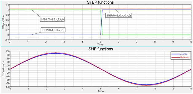

Left Feedback、Right Feedback、Left Command、およびRight Commandの4つのソルバー変数が定義されています。各Command変数には、時間を基準にしてホイール中心の変位を定義する式が含まれます。各Feedback変数は、ホイール中心の変位を測定します。左側と右側は対称的であるため、左側のソルバー変数のみを以下に示します。
説明
STEP(TIME,10,1,10.1,0)
Timeが10より小さい場合に1で、Timeが10より大きい場合にゼロであるステップ関数。
これにより、T=10である場合に式全体がゼロに評価されます。
SHF(time,0,88,0.2*PI,0,0)
時間ベースで時間オフセット0、大きさ88、周波数=.2*pi、位相差0、および平均値0の単調和関数。
STEP(TIME,5,1,5.1,0)
Timeが5より小さい場合に1で、Timeが5.1より大きい場合にゼロであるステップ関数。
これは、T>5.1の場合にJounce SHFをオフにします。
SHF(TIME,0,92,0.2*pi,0,0)
時間ベースで時間オフセット0、大きさ92、周波数=.2*pi、位相差0、および平均値0の単調和関数。
STEP(TIME,5,0,5.1,1)
関数のプロットを次に示します:
6. ソルバー変数Command変数のステップ関数およびSHF関数
7. 時間に対する“Left Command variable”の変化の結果

Left Feedback variableは、ホイールの初期位置に対するホイールボディ上のホイール中心マーカーの変位を、全体座標フレームに示します。Right Feedback variableも同様です。

ソルバー微分方程式は、左右のホイールの変位を制御する微分方程式を定義する2つの方程式です。この式の形式はf(x)=Dcommand-Dactualで、静解析および擬似静解析以外のシミュレーションモードでは0になるように、モードステートメントによって変更されます。方程式は、ホイールを動かすために使用される制御システムにとっての鍵となります。
10.
記号的には式は次のようになります:
11.
式の評価
上記の式ではMotionSolvemode関数とif関数を、VARVAL関数と共に使用しています。2つのIFステートメントの組み合わせにより、静解析および擬似静解析以外のすべてのモードでDIFをゼロにするロジックが作成されます。次に展開する真理値表に、ロジックを示します。

関数(VARVAL(30800200)-VARVAL(30800100))は、コマンド変数と測定された変数との差です。コマンドが測定された変数に追従する場合、この式はゼロに等しくなります。
Actuator Force
アクチュエータフォースのペアは、左右に対して同じように動作します。フォースはジャッキに作用し、地面に反作用します。フォースは垂直方向に作用します。フォースはDIF(308001)の大きさに設定されています。DIFが静解析および擬似静解析時に評価される場合、ソルバー微分方程式の導関数はゼロに設定されます。その結果、測定したホイール変位が、コマンドによるホイール変位に追従するように強制するフォースがDIFによって生成されます。
ホイール制御システムは次のように動作します:
  • 左右ホイールの中心に対して規定するZ方向ホイール変位は、ソルバー変数“Left Command variable”および“Right Command variable”によって定義されます。
  • ホイール変位を維持するために必要なフォースは、フォースペア“Jack vertical Actuator”によって定義され、車両の各側の“Jack”ボディ上で純粋なZフォースとなります。これはDIF値に等しく設定されます。
  • Z方向の実際のホイール変位は、ソルバー変数“Left Feedback variable”および“Right Feedback variable”によって定義されます。
  • 制御量は、ソルバー微分方程式のdiff left jackとdiff right jackで定義します。これらの量は、Commandソルバー変数からFeedbackソルバー変数を減算した値です。これは、ホイールがCommand入力に追従する場合はゼロに等しくなります。
  • 静解析および擬似静解析モードでは、ソルバー微分方程式は代数式として扱われます。結果として、DIF値はコマンドのホイール位置を維持するために必要なフォースとなります。
Jack System
ジャッキには、2つのジョイントと3つのベクトルがあります。ジョイントはジャッキを地面およびホイールに結合します。これらのベクトルは全体座標軸に平行で、参照ベクトルとして使用されます。ジャッキのグラフィックスは解析テンプレートに含まれ、この場合はライド解析です。
ジャッキシステムのジョイント
ジャッキシステムには2つのジョイントペアがあります。最初のジョイントは“Jack Trans jt”で、ジャッキボディの下端で並進ジョイントを使用してジャッキボディを地面に結合します。ジョイントはZ(垂直)方向に方向付けられます。ジョイントは、ジャッキが垂直方向にのみ動作するよう強制します。
