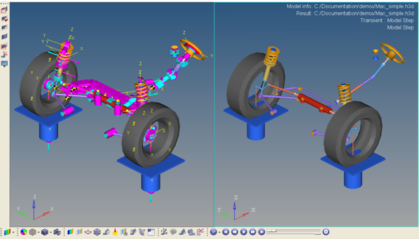

    Animateでは、別のウィンドウが開き、シミュレーション結果のアニメーションが作成されます。常にアニメーションを調べて、結果が妥当であることをご確認ください。アニメーションウィンドウを使用して、モデルの結果の理解を深めることをお勧めします。次のような用途が考えられます:
    • フォースのリクエストを追加し、モデル内のフォースをアニメーション表示する。
    • CADの形状を追加し、クリアランスの問題を把握する。
    • モデル内でズーム、回転、パンを使用してモデルの変位を把握する。
    Animateを選択すると、右側に2番目のウィンドウが追加されます。

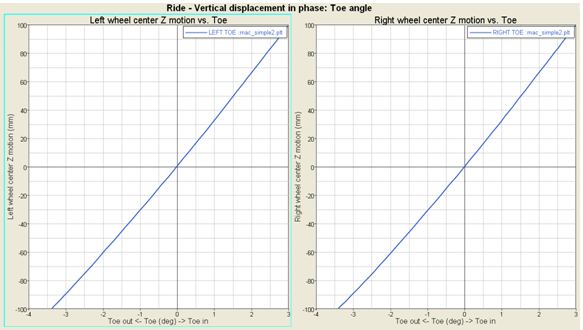

    HyperGraphを使用してサスペンション設計係数をプロットできます。このデータは、MotionSolveから書き込まれた.reqファイルまたは.abfファイルにあります。以下にサンプルプロットを示します:
